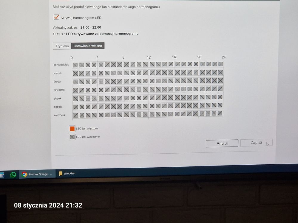

Prosze IT w Orange o poprawienie oprogramowania do Funboxa 6, bo pomimo zaznaczonych krzyzykow c alym harmonogramie, diody sa wylaczone przez kilka dni, bodajze 7 dni, i znowu sie wlaczaja i musze znowu wchodzic w ustawienia i znowu wylaczyc i wlaczyc, i na dluzsza mete jest to meczace.... I pomimo znzaczonych krzyzykow w calym tygodniu przez cala dobe w sekcji "Aktualny zakres" widnieje bledne dane , bo jest ustawione na cala dobe przeciez...

Problem związany jest z przejściem z niedzieli na poniedziałek, a mianowicie czas 0:00 w poniedziałek. To tak, aby być transparentnym :).
Jako tymczasowe rozwiązanie, w przypadku wyłączenia LEDów przez cały tydzień, proszę zaznaczyć jako "LED jest włączone" pierwszego slotu w poniedziałek, jak poniżej. To powinno pomóc. Poprawkę zaimplementujemy w kolejnej wersji oprogramowania, co nastąpi jeszcze w 2024, ale nie jestem w stanie podać konkretnej daty, za co przepraszam.

Ok, dziekuje bardzo... Czekam na rozwoj sytuacji i bylbym wdzieczny, jezeli ktos by sie odezwal z informacja, ze wersja poprawna oprogramowania wyjdzie nowa czy cos... Niby bzdura te diody, no ale, skoro mam taka opcje, to chce to wykorzystywac przez caly rok 🙂

Dodam tylko, że u mnie po 3 zmianach działa już ok, choć ja mam wyłączone od 21 do 9 rano, podejrzewam że harmonogram  się wywala przy aktualizacjach nowej aktualizacji
