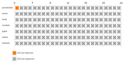

Dzień dobry,
Problem związany jest z przejściem z niedzieli na poniedziałek, a mianowicie czas 0:00 w poniedziałek. To tak, aby być transparentnym :).
Jako tymczasowe rozwiązanie, w przypadku wyłączenia LEDów przez cały tydzień, proszę zaznaczyć jako "LED jest włączone" pierwszego slotu w poniedziałek, jak poniżej. To powinno pomóc. Poprawkę zaimplementujemy w kolejnej wersji oprogramowania, co nastąpi jeszcze w 2024, ale nie jestem w stanie podać konkretnej daty, za co przepraszam.
