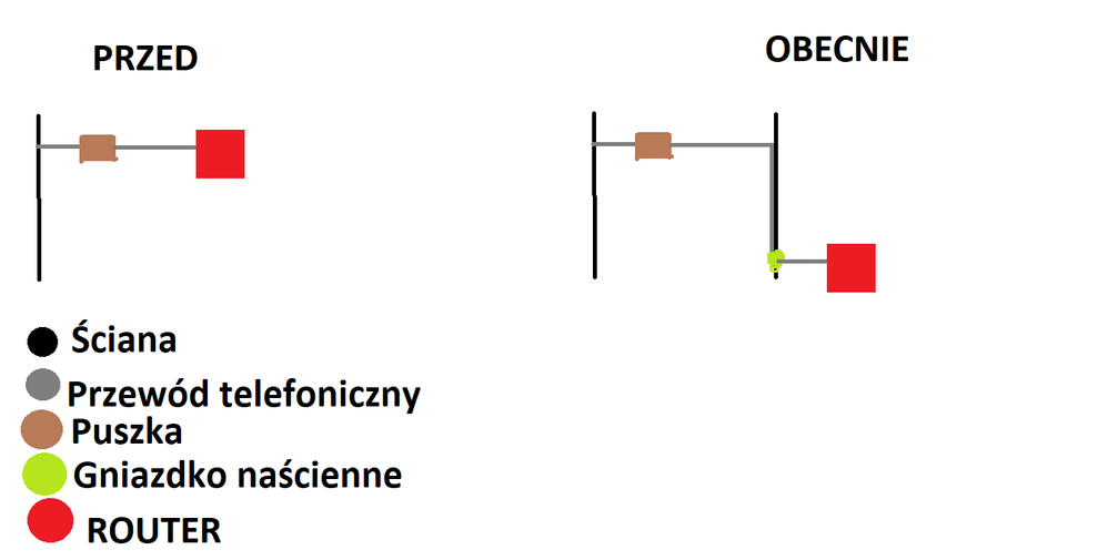

Witam, ostatnio w moim mieszkaniu został przeprowadzony remont. Postanowiłem przebudować delikatnie sieć domową.
Przed wyglądało to tak:
Przewód telefoniczny wychodzący ze ściany---->Puszka---->Przewód wychodzący z puszki, drugi koniec podłączony do routera
Obecnie wygląda to tak:
Przewód telefoniczny wychodzący ze ściany---->Puszka---->Przewód wychodzący z puszki, po ścianie do zaszytego gniazda rj11---->Z gniazda wychodzący przewód, drugi koniec podłączony do routera.
Problem polega na tym, że od tego czasu po włączeniu routera dioda DSL ciągle mryga, przez jakieś kilkadziesiąt minut-parę godzin, po czym ostatecznie internet załączy na kilka godzin-dzień, po tym czasie sytuacja się powtarza, DSL znowu zaczyna mrygać przez kilkadziesiąt minut i tak w kółko.

@Vinteris123 albo masz gdzieś przerwę w obwodzie, bo za dużo łączeń po drodze, albo duża rezystancja przewodu, co powoduje długa synchronizację linii. Należy poprowadzić przewód do routera jak najkrótsza drogą, bez zbędnych łączeń lub poprawić łączenie w gnieździe. Może przewody nie są dobrze dociśnięte.

@Vinteris123 jest kilka możliwości. Możesz być na granicy parametrów prawidłowych dla synchronizacji i dołożenie do linii dwóch złączek i kawałka kabla przekroczyło jego max tłumienność. Może kabel jest źle rozszyty, a złącza nie stykają? Może jest zbyt duże zaszumienie otoczenia na tym dodatkowym odcinku? Może przewód  od gniazda do modemu jest us,kodzony, a wtyczki nie dociskają  pinów w gniazdku? Uszkodzone gniazdo?
Wrzuć fotki puszki, kabla I gniazda wewnątrz..dodatkowo wrzuc screena z menu modemu z zakladki DSL o parameteach polaczenia o bledach .

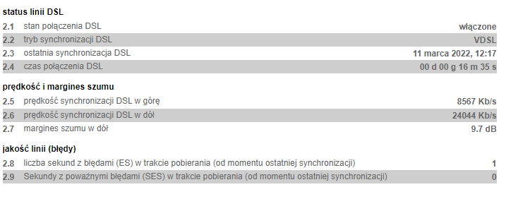

Obecnie internet działa, wszystko jest okej, zobaczymy na jak długo. Wieczorem podeślę zdjęcia gniazda. Puszki raczej nie ma sensu wysyłać bo sprawdzałem na drugim przewodzie na krótkiej odległości i router od razu łapie synchronizację. Niżej podsyłam parametry DSL:

@Vinteris123 Odpowiedź jest w screenie. Masz minimalną dostępną opcję synchronizacji dla usługi w technologii VDSL. To opcja do 80Mb/sek ale od 20Mb/sek (a w rzeczywistości około 24Mb/sek). Nie zrywa synchronizacji, bo na zewnątrz jest chłodniej, mniejsza wilgotność i minimalnie tłumienie mogło spaść...
Prędkość VDSL-a zależna jest od długości linii od centrali do modemu i jej jakości. Jakość wstępnie można określić po ilości błędów i wielkości SNR (odstępu sygnału od szumu). U Ciebie to 9dB, więc teoretycznie w tym momencie ok. Co do długości łącza (tłumienia linii) to nie ma tych danych w menu modemu.
Wniosek: ta dodatkowa instalacja spowodowała zwiększenie tłumienia linii, a co za tym idzie dołożyła długości łącza. Może działać dobrze, ale trzeba mieć na uwadze, że nie ma z czego już obniżać prędkości synchronizacji przy utracie jakości/zwiększeniu tłumienia (po naszemu-może tracić synchro przy dużej transmisji, lub "bo tak")
