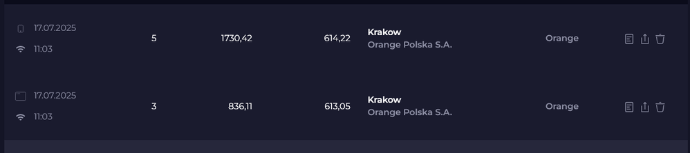

Pokaż speed test.

Oto wyniki z telefonu i komputera 😉 - nie wiem czy widzicie jak teraz edytuje posta to widzę podgląd 😉
