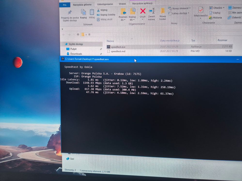

Od 4 do 12% a wyniki są takie :

@Wariacik Czyli CPU nie jest wąskim gardłem a reszta bebechów w zasadzie nie ma znaczenia. Spróbuj z innym serwerem:

W tej aplikacji to nie wiem jak zmienić serwer bo jak ją włączę to automatycznie się uruchamia test ,nie wiem czy o to Ci chodziło , na przeglądarce wybrałem inne serwery i tez jest to samo ( nic wyżej ) .

@Wariacik Przebiłeś 1 Gb/s więc to nie kwestia ustawień które podpowiedział czat. Z ciekawości, co to za karta sieciowa?
