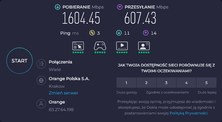

Co muszę dokupić lub zrobić aby mieć w komputerze internet 2 Gbity?
Windows wybiera stary sterownik 😉
https://www.realtek.com/Download/List?cate_id=584
Z tego linku wybrałem to : Win10/Win11 Auto Installation Program (NDIS) zainstalował się najnowszy sterownik ,teraz w zaawansowanych jest trzy razy więcej opcji do wyboru i są opisane po polsku 🙂 i nagle internet działa lepiej 😉 OMG . Przekroczyłem wartość 1500 😉
@Wariaciknapisał(-a)
Siema ,jak w temacie co muszę dokupić aby mieć pełną prędkość internetu w komputerze . Obecnie wyciągam tylko do 1 Gbita .
W telefonie po Wi-fii jest OK ,tylko w komputerze jest coś nie tak . Mam odpowiedni kabel i kartę sieciową i to nic nie daje . Techniki 😉 nie umieją mi pomóc bo są tylko od modemu .
Troszkę chaotycznie piszesz, trudno się zorientować co jest co.
Więc dopytam.
Chcesz uzyskać obrazek pokazujący na twoim PC wynik speedtest na poziomie 2Gbps "download", kiedy połączenie PC z ruterem jest wykonane kabelkiem eternetowym? Zgadza się? W tej chwili ta wartość oscyluje znacząco powyżej 1Gbps, ale dużo mniej niż 2Gbps?
Jesteś pewien że łącze internetowe jako takie (FB10-internet) jest prawidłowo zestawione. Czy robiłeś speedtest na ruterze (on chyba ma taką możliwość) i możesz pokazać wynik?
IMHO prawdopodobnie nie testujesz tego prawidłowo, i w gruncie rzeczy do niczego ci to nie jest potrzebne. Jeśli potrzebujesz obrazek, to zrób fotkę z wyników na ruterze.
No chyba, że te wyniki powyżej 1Gbps są tak naprawdę po WiFi (na pewno wyłączyłeś kartę WiFi do testów karty eternetowej)? Wtedy możliwe że port w FB10 niedomaga, albo coś jest nie do końca OK z kabelkiem (choć wtedy właściwości połączenia sieciowego powinny pokazać niższą wartość).
Możesz też spróbować wysycić łącze kilkoma testami jednocześnie, z kilku urządzeń - jeśli chcesz sprawdzić czy pełną prędkość z umowy masz faktycznie osiągalną w LAN.
Nie denerwuję się 😉 Chyba jest już OK , bo w teraz w FB jest tak :
Pobieranie2133.19Mb/sWysyłanie624.62Mb/s - wcześniej było do 1000 Mb .
