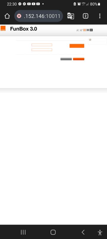

Witam
W ruterze włączone zezwolenie na zdalny dostęp, z sieci zewnętrznej po wpisaniu okresu, dostaję coś takiego:

@Mirek-L
Niczego nie resetuj, to bezsensowny pomysł. Problem jest najwyraźniej po stronie przeglądarki na telefonie skoro nie wyświetla poprawnie nawet strony logowania. Zmień przeglądarkę/telefon/bloker skryptów. Najlepiej przetestuj to z poziomu komputera, na telefonie wiele i tak nie zobaczysz.
Rozważ zamiast tego użycie apki Mój Orange: ona ma dostęp do FB nawet bez włączania dostępu zdalnego. Możesz przy jej pomocy grzebać w swoim WiFi zdalnie do woli.

Brak zdalnego dostepu do rutera fanbox 3
Wygląda jakby były blokowane skrypty .js. Zrób mały eksperyment, jeśli naprawdę musisz wychodzić przez IP: dodaj wpis do pliku hosts i sprawdź, czy nie wyrzuca strony o podwyższonym ryzyku wejścia na witrynę z powodu braku ważnego certyfikatlu SSL.
No właśnie jak wpiszę IP publiczne: nr poru, to wyskakuje ostrzeżenie o niebezpiecznej stronie
@Mirek-Lnapisał(-a)
Tak samo w LAN? Rutery Operatora nie mają ważnych certyfikatów, więc wchodzenie przez https tak właśnie się objawia. W LAN można w miarę bezpiecznie to zignorować i używać protokołu nieszyfrowanego, ale z zewnątrz trzeba zmusić przeglądarkę do zaakceptowania nieważnego certyfikatu.
