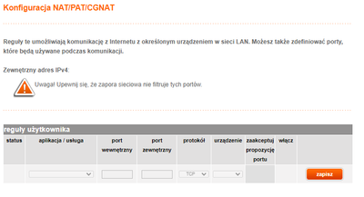

Witam, mam problem z otwarciem portów, wszystkie pola są szare i nie można nigdzie nic wybrać, jakieś sugestie?

U mnie na FB3 te pola są normalnie dostępne do zmiany. Skoro u Ciebie tak nie jest to najpewneij w jakimś innym miejscu coś masz inaczej ustawione. Trudno powiedzieć co konkretnie, może faktycznie FB3 skonfigurował Ci się na IPv6? Albo może coś się zawiesiło. Próbowałeś resetować do ustawień fabrycznych?

Poprzez czat czy telefon, zgłoszenie zrobić, otworzą zdalnie wybrane porty 😉
Zaporę ustaw na niski poziom zabezpieczeń @Soczolek  😉
Oczywiście w Panelu administracyjnym  FunBox, tak dla jasności dopiszę.

A masz usunięte z loginu /ipv6 i zaznaczone wymuś ipv4?

Tak po namyśle, pewnie w loginie jest IPV6, @Soczolek  wymaż to z loginu, jeśli w konfiguracji też masz wymuszanie IPV6, to to zmień na IPV4, problem z zamkniętymi portami powinien zniknąć.
