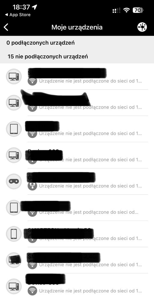

Update
Właśnie zostałem doceniony przez orange otrzymałem aktualizacje softwaru modemu nieco szybciej tylko po to aby móc nieść pomoc na forum i wiesz co @Franekhd4k ? okazało się że nikt z nas nie miał racji.....:D u mnie na nowym sofcie mapowanie sieci w aplikacji Mój Funbox na IOS również działa bez problemu :))
Wyloguj się z modemu na aplikacji mój funbox usuń aplikacje z iPhone pobierz ją ponownie i ponownie zaloguj się do modemu i wszystko będzie śmigać jak dawniej :))

@_Artek_napisał(-a)
Update
@_Artek_ a to robi się coraz ciekawiej...
@Franekhd4k  wykonałeś to co podpowiada @_Artek_ ?, daj znać.
  • 13
  • 60
Aplikacja Mój Funbox: Czy Wam też zepsuła się informacja o podłączonych urządzeniach?
Pisałem już o tym wcześniej, że to robiłem na telefonie - odinstalowanie, restart i instalacja. Niestety nadal to sam, urządzenia niepodłączone widoczne, a wszystkie aktywne - nie.
