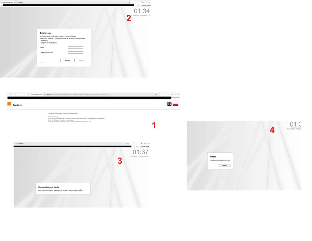

Dziś w nocy siedząc przy kompie wywaliło neta. Dostawca Orange światłowód.
Pinguje do jakiejś strony i brak odpowiedzi. Pinguje do routera jest ok.
Wchodzę na router i nie przecieram oczy ze zdziwienia. Oto screeny.
Zmieniłem hasło dostępu bez znajomości poprzedniego. To jakaś dziura w oprogramowaniu czy co?
Miał ktoś coś podobnego?

@djwacpl jeżeli hasło nie było zmieniane, to jest zapisane na etykiecie routera. Jeżeli było zmienione, to reset routera i domyślne jest z etykiety.

Anomalia: Funbox6 - zmiana hasła Admina bez znajomości starego
@djwacpl  podczas instalacji FB od razu pyta o zmianę hasła. Jeśli nie zmieniałeś na własne, to przy kolejnym wejściu ( tajemnica operatora dlaczego) może sobie znów o tym przypomniał i spytał...
Jeśli zmieniałeś, to sam fakt dziwnego działania może świadczyć np o upgrade softu, a wtedy stare hasło mogło wyparować ( znów pytanie jak?) i wtedy to FB faktycznie zachował się jak po resecie do ustawień fabrycznych
Hasła dostępowe do ruterów operatora są traktowane z dużą pobłażliwoścą. Operator i tak ma swobodny dostęp do ruterów i może z nimi zrobić co chce, nie musi do tego nawet znać żadnego z haseł. W tym wypadku zerwanie połączenia wskazuje na jakąś zmianę konfiguracji: czy to reset sesji, czy aktualizacja, trudno powiedzieć. Mógł to też być reset w wyniku jakiejś awarii. Tak czy owak najwyraźniej konfiguracja się wysypała i hasło trzeba było ustawić od nowa. Nie wydaje mi się żeby było w tym coś szczególnego, ale obserwuj czy się to nie będzie powtarzało częściej niż co 10 dni.
Konfiguracja pozostała bez zmian, mam na myśli nazwy sieci wifi, urządzeń przedzielone ip do mac itp
dziwne to było,
Myślę, że @j131  miał na myśli konfiguracje sieciowe do których nie ma dostępu klient. Może po prostu się wstrzeliłeś w moment, kiedy reconfig wymagał hasła, a  np gdybyś rano się zalogował, to byś nie zauważył żadnych anomalii.
