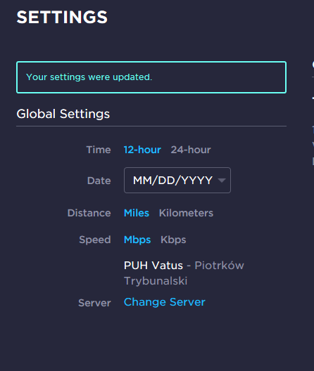

Tak wiem, ale czy modem korzysta z jednego konkretnego ? Bo po co mam testować Warszawę kiedy modem korzysta dla przykładu non stop z Piotrkowa?
Airbox LTE (MW40) wolne działanie.
@PVSNTrzeba w ustawieniach zmienić na odpowiedni serwer ręcznie
