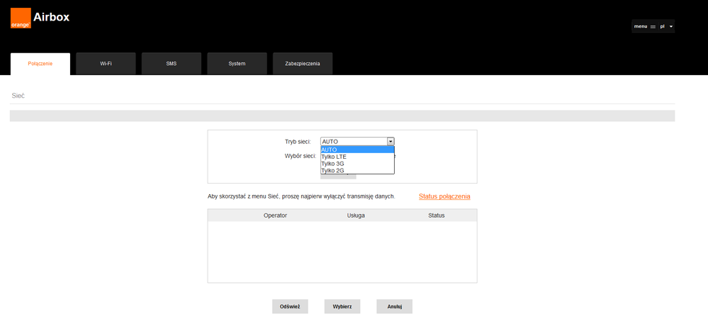

W ustawieniach nie możesz też zmienić na tylko LTE? Tak jak na zrzucie poniżej? Czy problem jest z tym, że wcale jakby zasięgu LTE nie ma?
  • 19
Airbox 4g
Lte jest ustawione na sztywno zasięg mam tylko nie chcę się połączyć
