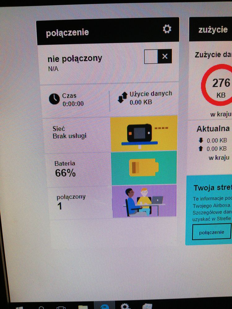

Witam. Mam problem z routerem airbox mw40. Wczoraj zaktualizowałem system i od tego momentu nie mogę połączyć się z siecią 4g. Zasięg jest kartę sim też zmienilem. Moje pytanie skąd mogę pobrać wcześniejszą wersję softu na której działał bezproblemowo przez pół roku.

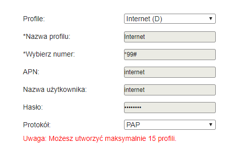

Ostatni screen utwierdza mnie w przekonaniu że router po aktualizacji ma problem z internetem po ipv6. Na nim widać profil Orange Internet - domyślnie on jest z apn internetipv6.
Najprościej przejść do zakładki i dodać nowy mniej więcej jak na zdjęciu (hasło ma być internet z małych liter).
Potem jeszcze po utworzeniu w zakładce co masz wyżej - zmieniasz profil i klikasz połącz.

W ustawieniach nie możesz też zmienić na tylko LTE? Tak jak na zrzucie poniżej? Czy problem jest z tym, że wcale jakby zasięgu LTE nie ma?

Lte jest ustawione na sztywno zasięg mam tylko nie chcę się połączyć

Pokaż screen jak nie możesz się łączyć.

Nie mogę screena dać ponieważ kartę sim przełożyłem do tabletu. Wyglądało to tak zasięg 4g był ale połączenia nie było. 3g natomiast bez zarzutów działo (nie mam na myśli prędkości bo dość słaba). Przełożyłem teraz Lte nie ma wogole
