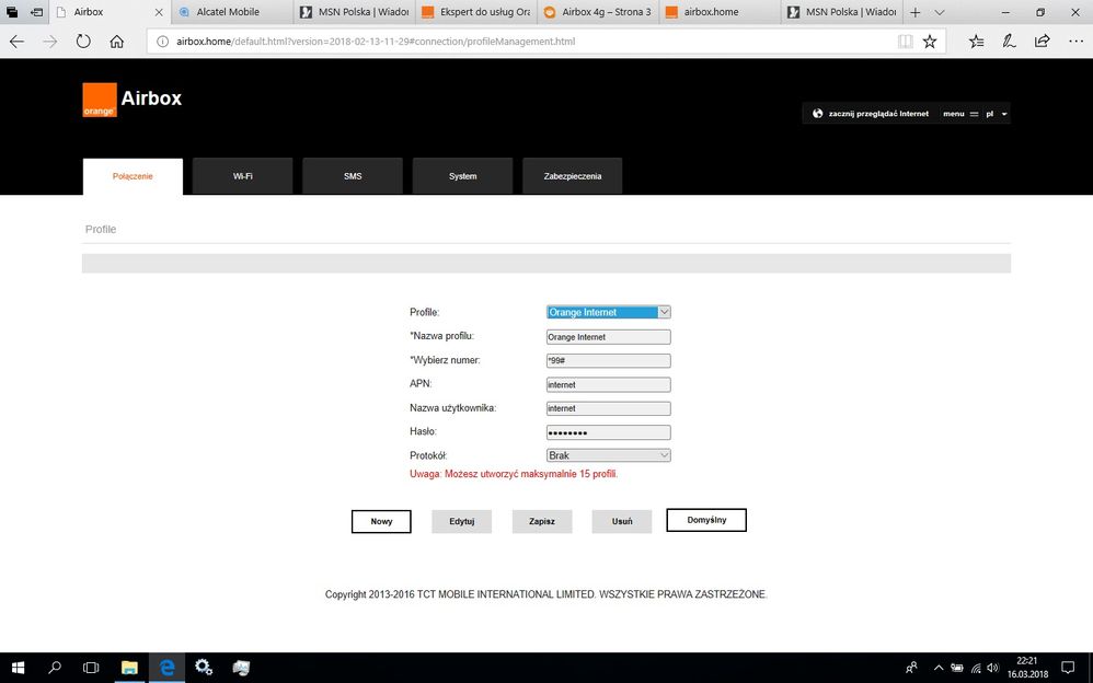

Ostatni screen utwierdza mnie w przekonaniu że router po aktualizacji ma problem z internetem po ipv6. Na nim widać profil Orange Internet - domyślnie on jest z apn internetipv6.
Najprościej przejść do zakładki i dodać nowy mniej więcej jak na zdjęciu (hasło ma być internet z małych liter).
Potem jeszcze po utworzeniu w zakładce co masz wyżej - zmieniasz profil i klikasz połącz.

taki mam domyślny profil po resecie

Masz na zdjęciu Orange Internet - a tam na 99% masz APN internetipv6 (a nie internet). Ew. pokaż screen zakładki.

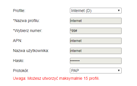

A jakie masz opcje w polu protokół? spróbuj powybierać różne i potem połączyć się po każdej zmianie.

ok działa dzięki za pomoc na pap nie dzialal ale zrobiłem nowy apn pap lub chap i poszlo
