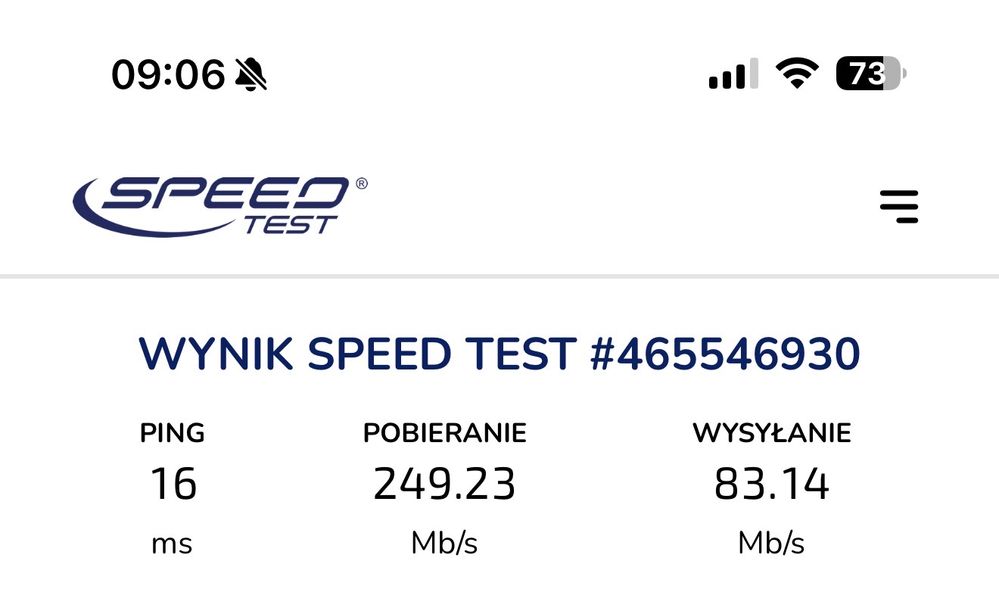

@Szuri21
To nie wina routera i ich ustawień ale priorytetów na nadajniku który daje pierwszeństwo telefonom.
Poczytaj trochę różne fora i sobaczysz że w zdecydowanej większości tak jest iż na telefonie jest więcej niż routerze.
Dodatkowo iPhony wyciągają więcej niż inne telefony.

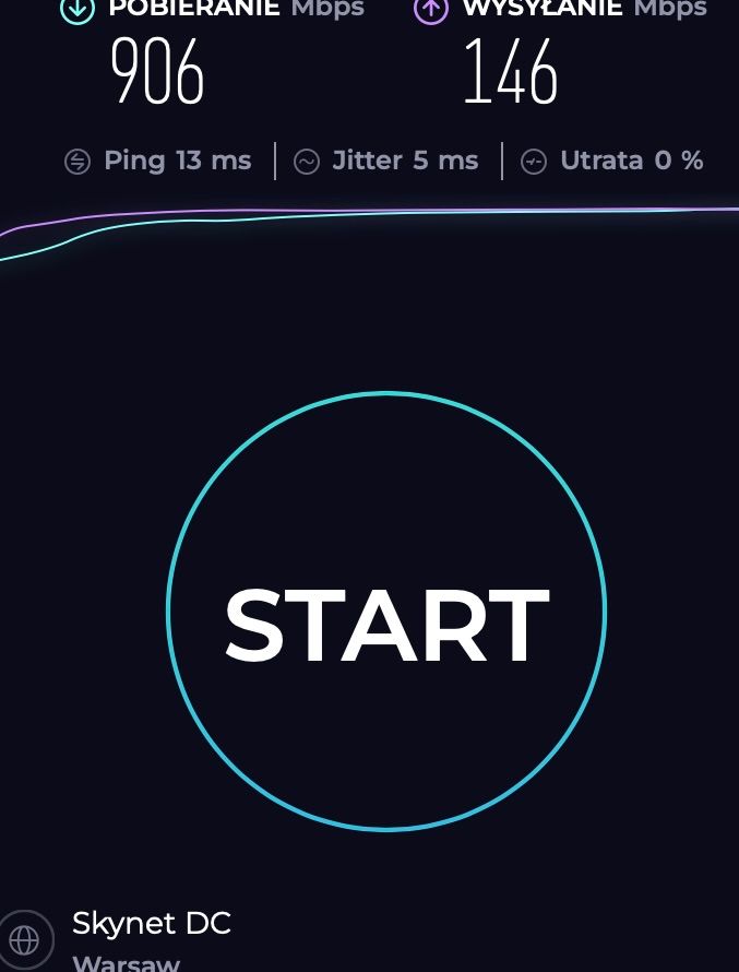

5G Zowee CPE 6 (H165-383)
Nie bez powodu zdecydowałem się na tego Huaweia - miałem możliwość sprawdzenia Tp-Linka NX220 w tej lokalizacji i out of the box było tragicznie, ale uczciwie przyznaję, że nie bawiłem się ustawieniami.
Zastanawiałem się nad ZTE M888 i tytułowym Huaweiem i w związku z dobrą okazją padło na H165-383.
Na tę chwilę wyciągam tyle:

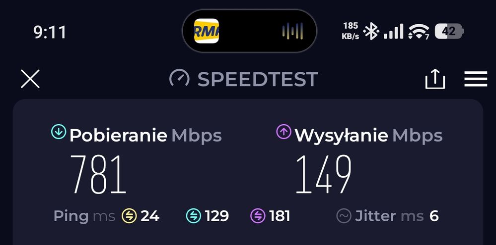

@Szuri21
Dobrze zrobiłeś 👍
Miałem przez ponad rok MC888 i powiem że Huawei trzyma połączenie stabilniej. Osiągi są zbliżone choć Huawei ma więcej na wysyłaniu. Ping też trochę niższy na Huawei względem MC888.
Ps. Aktualnie mam tyle.

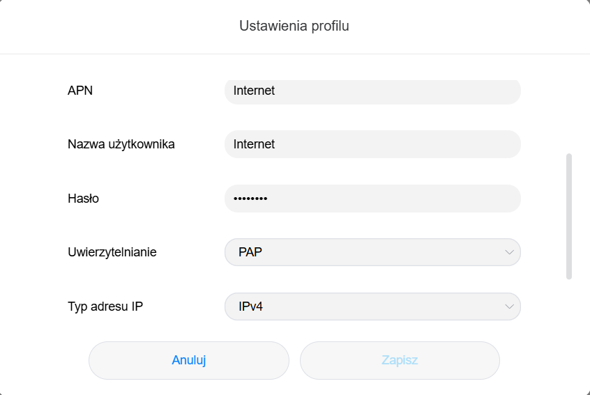

Aha, ważna sprawa.
Jeśli tego nie zrobiłeś to zmień APN na ipv4 bo akurat w Orange bywa z tym problem. Możesz osiągnąć mniej niż byś mógł na domyślnym profilu.
Ps. Mam tak ustawione.
