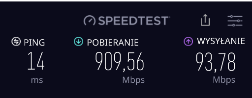

Mój rekord przy agregacji N78 + B3 + B1 + B7. Test po kablu.
Dosyć się zdziwiłem bo jest pochmurno ale może jest mniejsze obciążenie na nadajniku o tej godzinie.

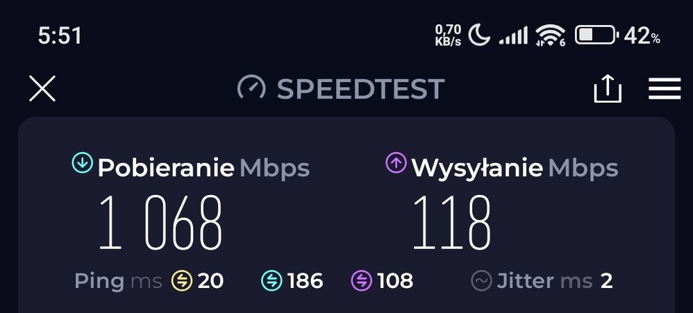

Przekroczone 1Gb 😎

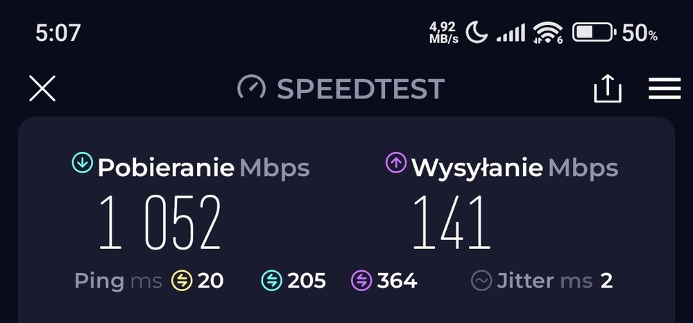

5G Zowee CPE 6 (H165-383)
O 5 rano... 🙂
@atlas_cudow
To najlepszy czas na testy, większość jeszcze śpi 🤣
Właśnie dlatego o tym wspomniałem, bo to taka sztuka dla sztuki...
