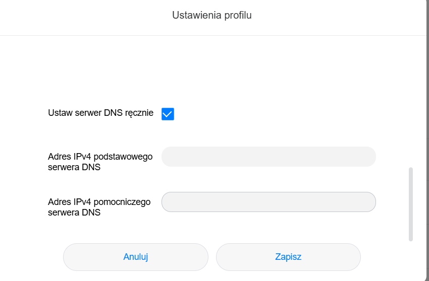

5G Zowee CPE 6 (H165-383)
Jako może ciekawostkę dla niektórych ale czytałem że niektórzy poszukują takiej opcji w routerze.
Przy zakładaniu nowego profilu jest możliwość ustawienia innego DNS.
Należy jednak pamiętać że po zmianie profilu odznacza się suwak 'Automatyczny wybór sieci' oczywiści można to ponownie aktywować po zmianie profilu.
Ps. Nie sądziłem że ktoś czyta mój blog, dawno nic tam nie pisałem.
Tak, czyta :). Mixując tematy, ale może to być trop. Kilka osób narzekało na ZTE, że router nie akceptuje innego APN niż domyślne. Może w tych ZTE, również trzeba wyłączyć automatyczny wybór sieci, aby modem zaakceptował APN?
@atlas_cudow
Wiesz...różni zgłaszają że oprogramowanie ZTE  jest dziurawe...tak więc wszystko jest możliwe.
Od błędnej szerokości pasma 5G3600 po właśnie z profilem, nie są to rzeczy na które na co dzień się zwraca uwagę.
