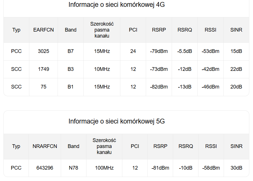

Jak dla mnie bardzo ciekawą informacją jest na jaką agregację mogę liczyć pod obciążeniem (przynajmniej tak to rozumiem)...u mnie max to jest 1x5G + 3x4G.

Masz fajny sygnał N78. Pewnie 400Mbps spokojnie przekracza?

Zależy od pory dnia ale ogólnie 500-700Mb trzyma a w porywach jest 800Mb.
Ważne aby to było stabilne połączenie bo to jest kluczowe gdy np. film oglądam a to dopiero z czasem stwierdzę.

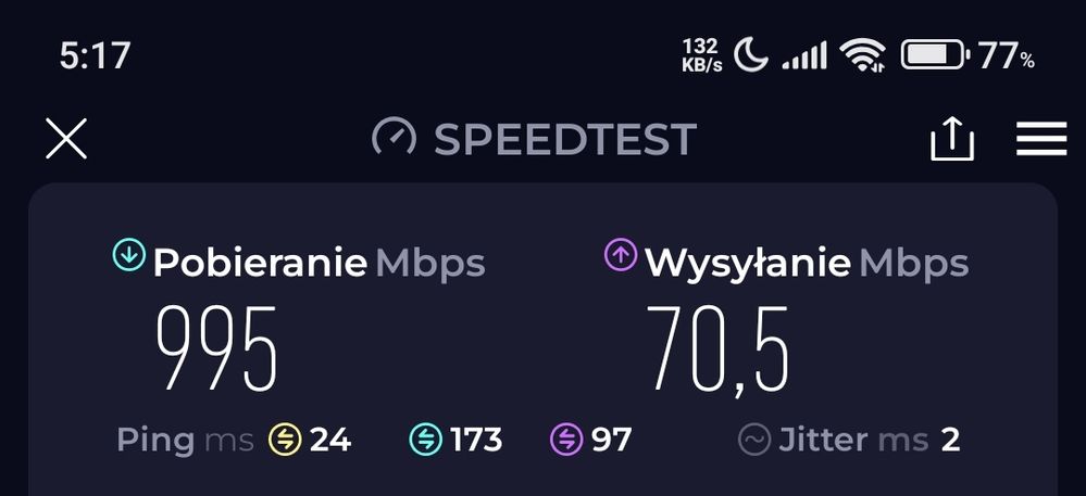

Co za wynik wykręciłem teraz 😁

Wykręciłeś lepiej niż ja na światłowodzie.  Ale prawie 1Gb na wi-fi?? To skandal!   Są forumowicze , którzy twierdzą, że na wi-fi to max 150Mbps ;).

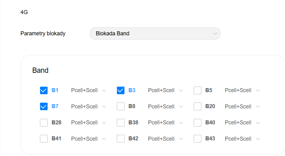

Ps. Blokada pasm jednak jest, tylko ukryta w opcjach programistycznych. Na próbę wybrałem tylko 800 i faktycznie działa przynajmniej w Orange. Ogólnie dałem 2600/2100/1800.

"Blokada Band" mi się podoba. Szczególnie że te "Bandy" dużą literą pisane to bardzo poważnie wyglądają, jakby faktycznie należało je zablokować.
