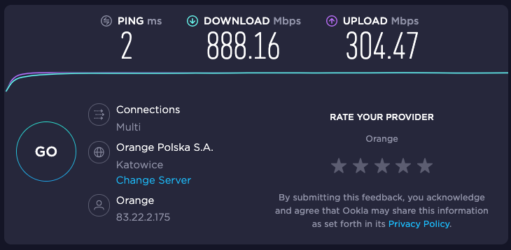

Światłowód z Orange i router Xiaomi AX3600
Aby wszystko śmigało potrzeba wszystko z tej listy, którą wypisałeś + router musi obsługiwać VLAN ID.
AX3600 obsługuje je dopiero na najnowszym sofcie, więc update trzeba zrobić np. przez funboxa lub podłączając go do internetu w innym miejscu.
Jeśli chodzi o to ile router wyciąga to wrzucam screenshot ze SpeedTest 😉
Przez ostatni miesiąc wyniki są prawie cały czas identyczne.
@Greg311  wyniki bardzo dobre, prawie max, 900Mb/s jeśli się nie mylę, to max, mi 800Mb/s wychodzi w teście, ale operator ograniczenia do tyłu 😎
