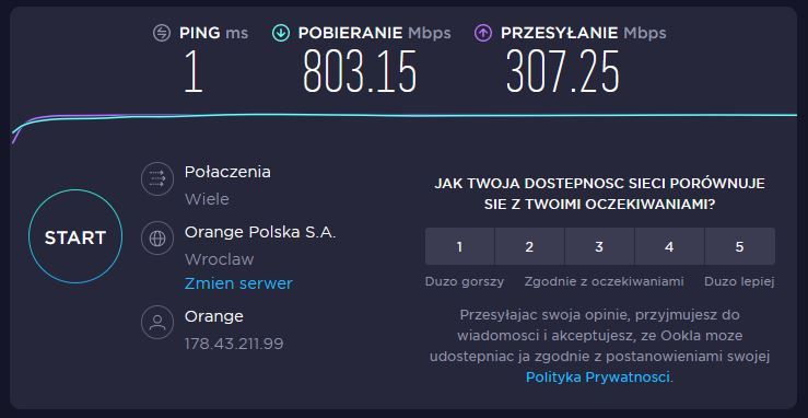

PC podłączony kablem do Funbox 3 podłączonym kablem do gniazdka w ścianie które prowadzi do minipatchpanelu gdzie ukryty jest ONT, z drobnym ruchem sieciowym (TV, konsola, komórka i Windows zawsze coś tam w tle sobie mieli) daje mi 800/300.
Przy okazji dowiedziałem się że żyłem jak jaskiniowiec z sieciówka ustawioną na 100Mb, ale szerokość łącza była pod wiele urządzeń a nie pobieranie więc przez rok nie zauważyłem... Przynajmniej Steam nie blokował łącza dla reszty sprżętu jak coś mielił.
Dodatkowo odkryłem że sieciówka w moim PC wspiera VLAN ID (żadkość na Windows) więc chyba sobie spróbuję bezpośrednie podłączenie do ONT, o tak z ciekawości.
Funbox 3 + dużo kabli + trochę ruchu w sieci = 800/300
