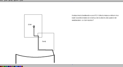

mogę nagrać wam albo wysłać zdjęcia jak bym chciał to rozplanować?
@ketrasaArtur @byczyn_86

Światłowód w rurkach PCV
@Macrolo nie musisz rysowac. Nie rob zakretow pod katem prostym i bedzie dobrze😋
