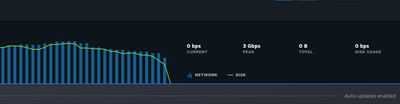

Potestowałem 3 platformy i wyniki prezentują się następująco:
Steam - Baldur 3 i max prędkość to ok 3Gbit/s (max 381 MB/s)
Battle.net - Diablo 4 i niestety biednie ok 1,6-1,7Gbit/s
Epic - RDR2 i również bez fajerwerków ok 1,5-1,65Gbit/s (max 210 MB/s)
Tak więc do gier zaryzykuję stwierdzenie że łącze 2Gbit spokojnie wystarczy. Ale może bardziej pod wieczór lub bardziej z rana, gdy serwery są mniej obciążone, to prędkości byłyby lepsze.
screen ze steama 😉

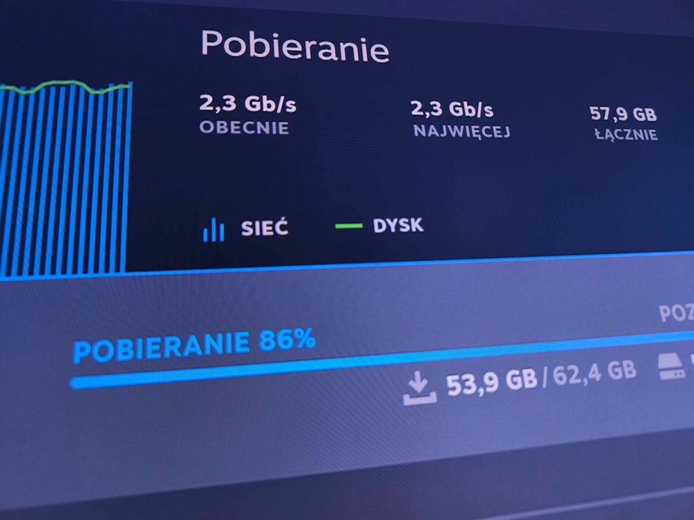

Światłowód Pro 10.0 - wyciągam max 5 Gb/s. Co zrobić do osiągnięcia 8 Gb/s?
@maxvello Czyli trzeba się pobawić ale fakt jest taki że nasze łącza to taki overkill na obecną chwilę.
No nie da się ukryć. Po tym co zobaczyłem na tych screenach też jestem zdania, że 8Gb/s na chwilę obecną to duży overkill. 2Gb/s na ten moment to świat a ludzie. Dziękuję za poświęcony czas i zaspokojenie mojej ciekawości. 😀

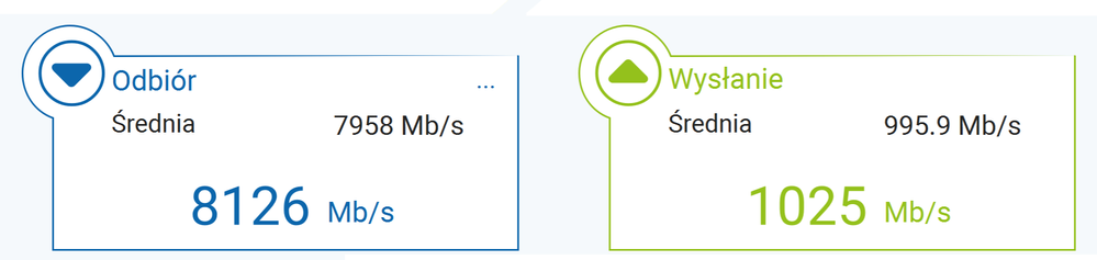

Dodam cos od siebie bo 'u mnie dziala'
1. kable cat7, mam powiedzmy mocny PC podpiety FB10 - kabel 10G - Switch Mikrotik 10G - PC
2. Komp ma 2 sieciowki 10GB, zrobilem sobie agregacje ale bez tez dziala poprawnie i rozpedza sie ladnie
3. Dysk w kompie tez nie moze byc powiedzmy wolny ... jakis NVM a nie sata gdzie masz masz 600mb zapis.
wynik testu gdzie PC ma 20 watków i podczas testu jest prawie 100 utylizacji ...

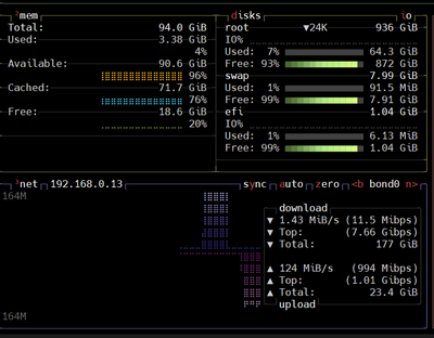

statsy podczas testu
i taka ciekawostka numer 2 ale pewnie zaraz mnie tutaj beda bic 😉
Tak dziala ONT a konkretnie https://leolabs.pl/ont-leox-lxe-010x-a.html i np moj domowy router qnap QHora-301W albo zamiast qnapa wymieniony wyzej komp z PfSence na proxmox. I tez sa takie same predkosci.

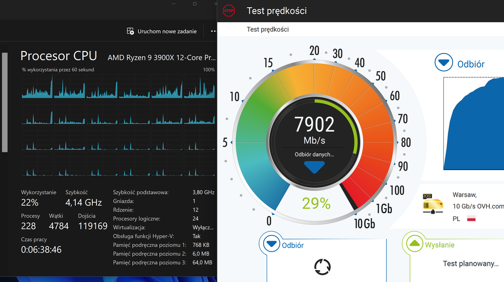

@lxxl
U mnie się to tak zachowuje wskakuje na 8 czasami.
Co do dysku to nawet nie drgnie mógłby być chyba i na SATA.
@jocker_en Koledze zapewne chodziło o ściąganie na dysk (nie SATA) bo przy teście łącza nie jest przecież używany.
