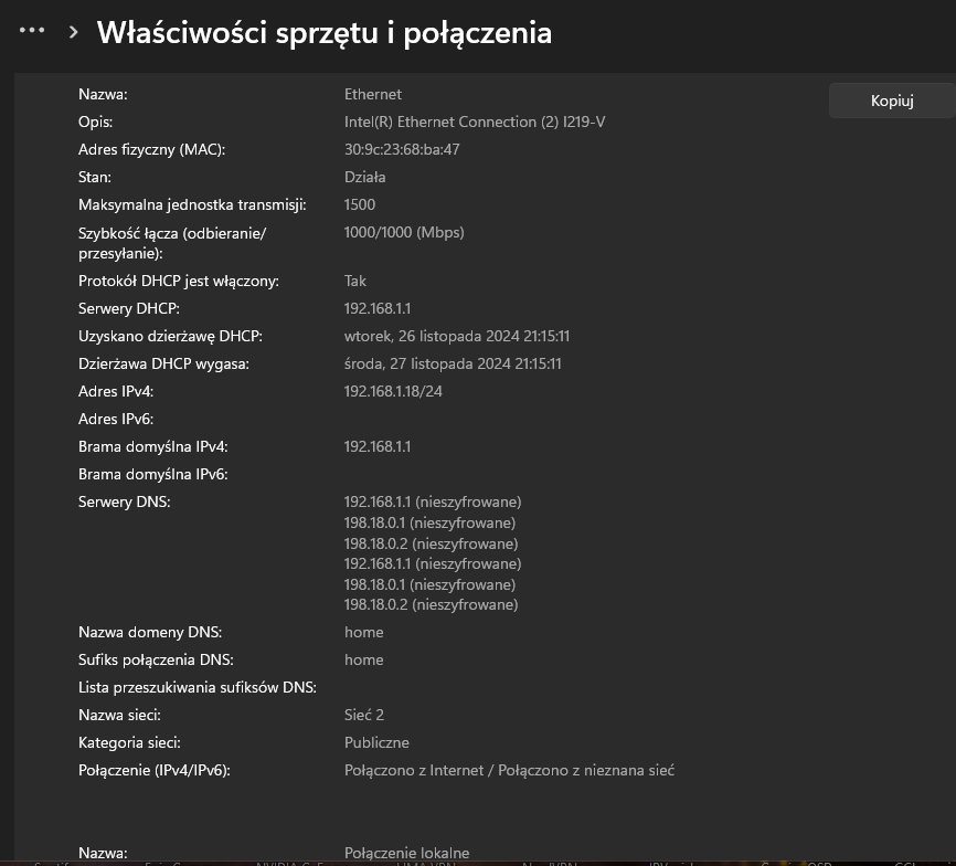

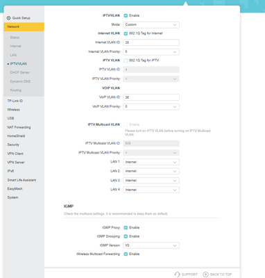

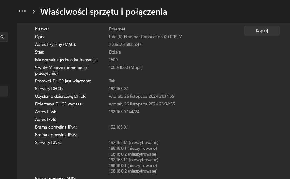

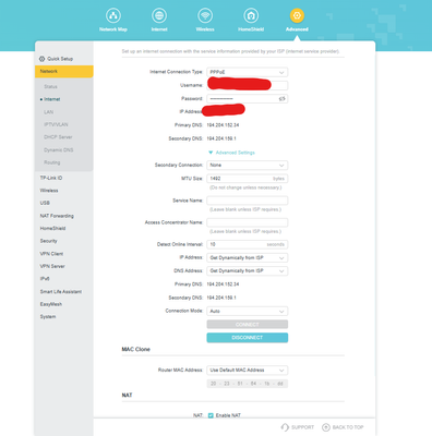

TP Link Archer AX73 problem z internetem na kompie
Tak to wygląda
@Mxy  dlaczego w ustawieniach karty masz adres 192.168.1.1 a nie 192.168.0.1? Tak jak w ustawieniach routera
Dlaczego dwa odczyty?
@Mxy na karcie sieciowej w komputerze masz ustawione serwery DNS na 192.168.1.1, a powinno być 192.168.0.1. Pewnie masz wpisane ręcznie i dla tego nie działa Tobie internet po LAN-ie. Ustaw wszystko na DHCP, niech karta sieciowa pobierze automatycznie i powinien zadziałać internet po LAN-ie.
Jeżeli nadal nie zadziała, to po ustawieniu w karcie sieciowej automatycznego pobierania danych po DHCP wyłącz kartę sieciową, a następnie włącz ponownie. Powinna pobrać z automatu poprawne dane.
