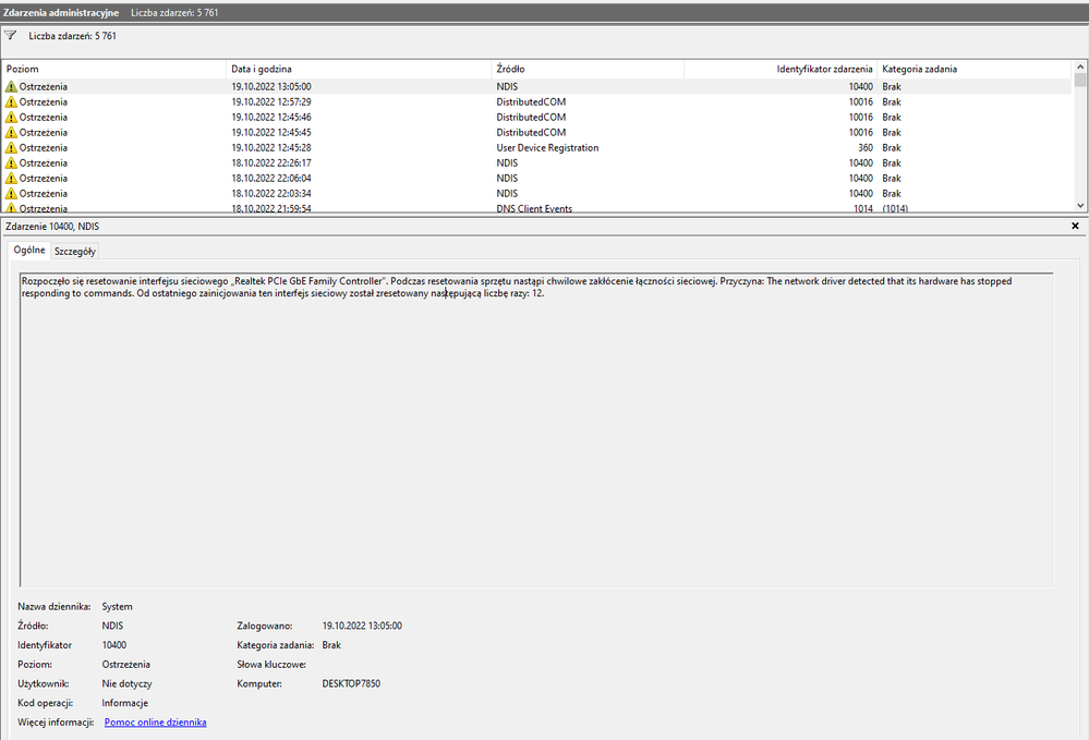

CHYBA znalazłem winowajcę (błąd występujący w momencie awarii internetu)
* Wstawiono grafikę dodaną jako załącznik – moderator Kinga

W takim razie to nie jest awaria internetu, a Twojego sprzętu. Wymień kartę sieciową, ale na inny model bo pewnie szkoda czasu na zabawy z tym Realtek GbE Family. Najlepiej coś od Intel, albo koledzy kumaci w Windows podpowiedzą. A Realteka zablokuj w  BIOS precz. Założyłem, że "urządzenie na którym występuje problem" to pecet. Tak?! (DESKTOP7850 tak sugeruje)

@Opelkorsek Czyli problem z kartą sieciową...Zawsze uważam, że należy zaczynać od własnego podwórka 🙂 Tu dość zaskakująca sytuacja, bo tego typu spraw się prawie wcale nie spotyka.
Zainstaluj od nowa wraz z najnowszymi sterownikami i ewentualnie wyłącz, a dokup drugą kartę zewnętrzną

@Opelkorsek Odinstaluj sterowniki i jeszcze raz załaduj najnowszą wersję. Trzeba pokombinować, może coś miesza w systemie. Miłej zabawy.

Nie chyba, tylko znalazłeś.
Możesz próbować reanimacji "sterownikowej" jeśli masz czas i ochotę, ale skłaniałbym się do zdania @pirenej: wywalić uszkodzony sprzęt i zainwestować w sprawny.
