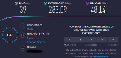

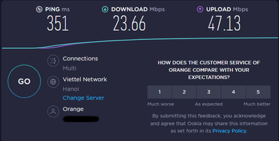

liczyłem na to, że ktoś w wolnej chwili zweryfikuje, czy taki sam problem występuje u niego na łączu
Proszę bardzo, mogę powtórzyć speedtest do tych samych serwerów które pokazałeś.
Nie wydaje mi się żeby dało się z tego jakiekolwiek wnioski wyciągnąć.
To tak jakby na podstawie chwilowej prędkości dryfu kilku łódeczek próbować wnioskować o kierunku i sile prądów oceanicznych.
Ale prosiłeś, to zamieszczam.

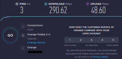

PS. Jeszcze punkt odniesienia:

Dzięki za testy. U Ciebie ta prędkość jest jako-tako stabilna. Chociaż... Niższa niż u mnie.
Problemem nie jest sprzęt zarówno mój, jak i router Orange... Bardzo ciekawa sprawa, szczerze.
Zadam Ci jeszcze takie pytanie - jak pobierasz jakiś większy plik z serwerów zagranicznych, czy zauważasz jakikolwiek spadek prędkości? Chodzi mi o taką sytuację, że na początku idzie pełnym gigabitem, potem spada do około 500Mbps by się utrzymać z prędkością na takim poziomie w stylu, jakby była ona zablokowana?

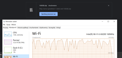

I co do konkretnego serwera, to testowo uruchomiłem pobieranie z serwera Tele2 w Holandii (Amsterdam):
Co wynika z poniższego wykresu - pobieranie jest stabilne z prędkością do około 450-500Mb. W momencie, gdy prędkość zbliża się do 500 Mbps, jest odbijana w dół, następnie wzrasta - dobija do 500-tki i w dół. Wykluczam obciążenie serwera o godzinie 23:28 w momencie, gdy jest on podpięty łączem 10Gbps.

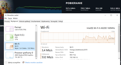

Z serwerów w Polsce mam obecnie mniej jak 100 Mbps (OVH, Task.GDA, Atman w ogóle nie pobiera... też ciekawe) - może to problem jednak z routerem u mnie albo z lokalnym węzłem Orange, nie mam już zielonego pojęcia... Pobieranie ze Steam idzie praktycznie stale ~500Mbps, chociaż do końca listopada zeszłego roku podchodziło mi pod 1 Gbps (pisałem o tym z resztą w jednym z wątków):
Tu jak widać też - na początku rośnie do prawie 700Mb, ale już po zbliżeniu się / przekroczeniu 500Mb - odbitka w dół.
