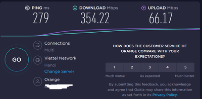

@Misiek62 Oczywiście, jeden czy nawet dwa serwery mogą mieć większe obciążenie. Ale jeśli pobieram coś z/przez zagraniczne łącza to taki spadek występuje. Dzieje się tak mniej więcej od 14 do 23, czyli w godzinach gdzie ruch rośnie i osiąga swój szczyt. Problemów nie ma na żadnym serwerze zlokalizowanym w Polsce, z którym Orange ma bezpośredni, prywatny styk. Sprawdzałem na serwerach w USA, Europie, Azji - prędkość jest różna, ale występują spadki jeśli ma ponad 500 Mbps. Niezależnie od sprzętu, uprzedzając pytania. Oczywiście na pewnym etapie prędkość się stabilizuje, ale nie jest to na pewno więcej niż 500 Mbps. Wygląda to na blokadę 50% pasma do świata.
Tu przykładowy serwer w Wietnamie - prędkość poniżej 500 Mbps jako końcowy rezultat, ale prędkość rosła, a nie spadała w przypadku gdyby było ponad 500 Mbps.
Oczywiście - Speedtest sam w sobie nie jest wyznacznikiem, ale chodzi mi o zobrazowanie tej sytuacji.

Stąd może ta różnica w prędkościach na teście, bo ja mam do Orange we Francji obecnie 600-700Mbps a do Wietnamu około 300. Może Orange daje różne klasy dla poszczególnych wariantów...
