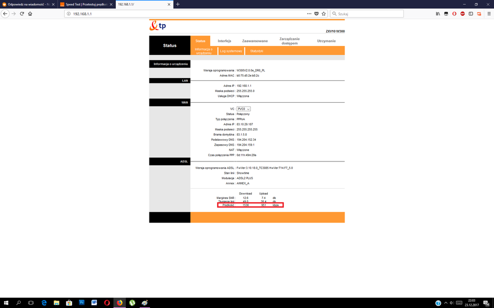

Tu jeszcze screen ze "strony routera". Od razu mówię że wyłaczyłem utorrent podczas testu 🙂
problem z neostradą
Z takiej linii powinno być 3000-4000 kbps. Coś się działo z linią i prędkość spadła jest trochę zapasu na marginesie SNR wartość12db wymagane 6db. może się samo podniesie, oczywiście jak ten zapas będzie się utrzymywał.

Teoretycznie to nawet 5100-5200 kbps. źle jest jednostka podawana czyli 5Mb/s

Te 5000 kbps to router teoretycznie powinien router pokazywać. Internet działa jak linia przenosi tu jest jakaś niestabilność rejon jak podejrzewam to góry leci przez Kraków.
  • 9
problem z neostradą
Owszem, góry. Powinienem przedzwonić w tej sprawie? Da się coś z tym zrobić?
