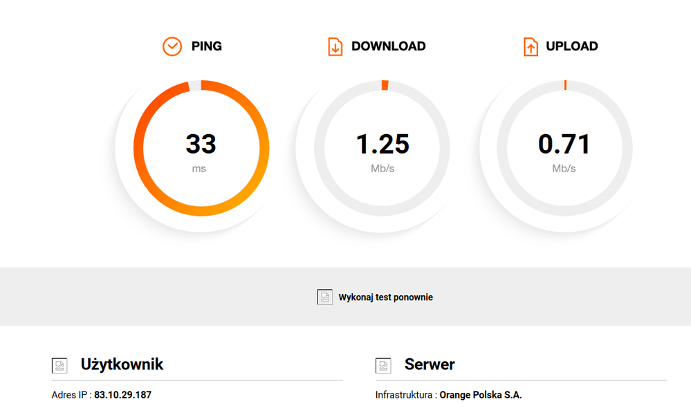

Tu wyniki speed testu. A gdzie mogę sprawdzic z jakiej Neostrady korzystam? Na routerze pisze mi "ZTE zxv10 w300".

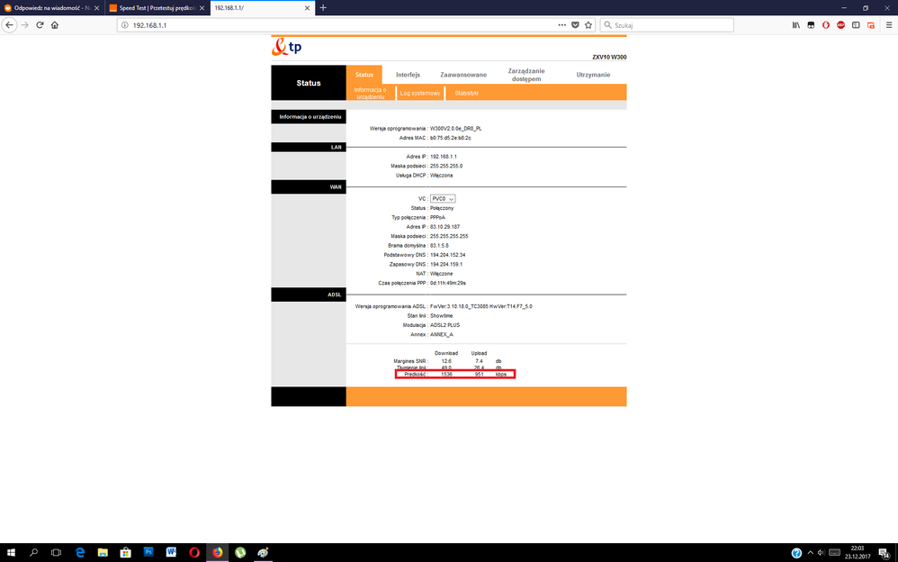

Tu jeszcze screen ze "strony routera". Od razu mówię że wyłaczyłem utorrent podczas testu 🙂

Z takiej linii powinno być 3000-4000 kbps. Coś się działo z linią i prędkość spadła jest trochę zapasu na marginesie SNR wartość12db wymagane 6db. może się samo podniesie, oczywiście jak ten zapas będzie się utrzymywał.
