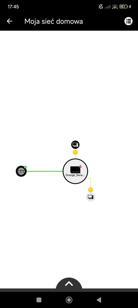

generalnie po prostu zrywa połączenie, nie przez niski zasięg, tylko po prostu wywala połączenia routera z nie wiem czym, chwile podziała i potem jest lipa.
W apce wygląda to teraz tak - czemu ten orange na środku jest z czerwonym krzyżykiem, skoro wifi rzekomo działa?

funbox10 co chwile rozlacza
Będzie cię rozłączać gdyż router co chwilę zmienia sobie kanały wi-fi. To samo się dzieje z funbox 6.0. Jedynym wyjściem na ten niedopracowany firmware jest ustawienie na sztywno kanałów wi-fi
