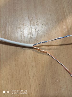

Tak wyglada prawidłowo rozszerzenie kabel instalacyjny ( taki jak u Ciebie)
Zwróć uwagę na to, że skręcone przeze mnie pary są fabrycznie również splecione że sobą, tylko z rzadszym splotem.. Dopiero taka parę bialo- niebieska z białego kabla łączy się np z parą biało-czerwoną niebieską z czarnego żelowanego z miasta..
Jak się łączy?? Na specjalne złączki z żelem w środku tzw Scotch-lock
Dopiero wtedy złącze jest ok

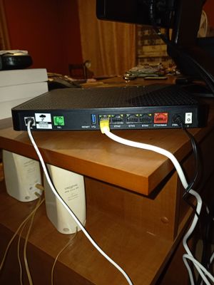

Dla spokoju sumienia możesz fotkę Funboxa pokazać z kabelkami. Był już przypadek kiedy do gniazdek eternetowych ktoś wpinał dodatkowy kabelek telefoniczny więc nigdy nic nie wiadomo.

Moje podłączenie:

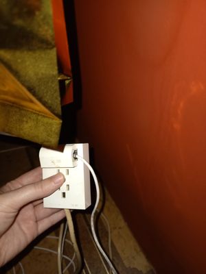

A to moje "gniazdko":

  • FB OK.
  • Gniazdko: nie do końca OK bo nie powinno być luźne. Powinno być unieruchomione. Oczywiście jeśli połączenia w środku są stabilne to może nic wielkiego się nie dzieje ale tak nie powinno to wyglądać. W kablach są druty które niezbyt dobrze znoszą wyginanie, w końcu się złamią. Kabelki połączeniowe (np. ten z gniazdka do FB) mają w środku nie drut tylko linkę i są przez to elastyczne, bardziej odporne na zginanie. Dlatego gniazdko z doprowadzonym do niego kablem "drucianym" powinno być nieruchome.
  • Kabelek od gniazdka do FB: jaki on jest długi? Powinien być jaknajkrótszy, on może zbierać zakłócenia i rozłączać. Te połączenia (gniazdko-FB) moższ na wszelki wypadek rozpiąć i spiąć jeszcze raz żeby upewnić się że nic się nie poluzowało. Pewnie zresztą już to robiłaś.
Czemu właściwie to gniazdko nie jest przyczepione do ściany? Do kompletu pewnie i zawartość tego gniazdka mogłabyś pokazać, ale nie sądzę żeby jakieś rewelacje tam były (jak np. niedokręcona śrubka albo źle sparowane połączenia). Generalnie to gniazdko nadaje się do wymiany na jakiś mniej muzealny model.

@j131 Wierz mi, ja sama od pewnego czasu zadaję sobie pytanie dlaczego to gniazdko nie jest przyczepione do ściany. Tak zrobili panowie, którzy podłączali Neostradę. Ja wtedy byłam kompletnie zielona, jeśli chodzi o sprawy Internetu i nie zwróciłam uwagi.
Ten kabelek łączący FB z gniazdkiem faktycznie jest dość długi, bo plącze się niesamowicie. Ten od Liveboxa był krótszy. Znacznie krótszy. Musiałam go oddać razem ze starym sprzętem.

A gniazdko w ostateczności można przykleić taśmą dwustronną, tylko jeśli już coś się w nim złamało to trzebaby najpierw naprawić.
No nic, może jak już uda Ci się technika wezwać do domu to nalegaj żeby poświęcił temu gniazdku adekwatną uwagę. Gość który u mnie zdiagnozował te myszy o których pisałem wcześniej, jak zobaczył moje gniazdko (identyczne jak Twoje tylko jednak przykręcone do ściany) to zrobił taką dziwną minę, po czym kilkoma ruchami śrubokręta go wybebeszył a następnie mrucząc coś pod nosem zaczął w nim kabelki przestawiać. Na koniec podsumował: ja to panu muszę porządnie połączyć, to tak nie może być. No i faktycznie pomogło. A, myszy zjadły odpowiednik tego Twojego długiego kabelka więc to też trzeba było wymienić. Łącze się przez to wszystko nie "przyspieszyło", było wolniejsze niż u Ciebie bo w porywach 12Mbps, ale stabilność wzrosła, przestało zrywać.
