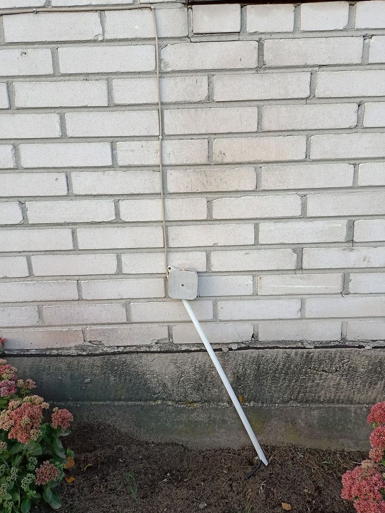

@Villemo666H  monter ustawił tylko graniczne parametry usługi i tyle. Nic nie naprawił. Tak może obniżać aż do 2 MB/sek i też będzie ok... Ale nie dla Ciebie. Przede wszystkim określ jak linia wchodzi do domu, jakim kablem, ze słupa czy słupka ( podwieszona czy ziemią) , jak wygląda instalacja, ile gniazdek w domu?

Zdjęcie instalacji na zewnątrz przesyłam w załączniku.
Mam jedno gniazdko, a właściwie to takie szare, małe ustrojstwo z miejscem na podłączenie kabla od modemu, które obecnie leżakuje na parapecie.
Jedyne co mnie niepokoi to stan kabla, tego który idzie od puszki na zewnątrz do gniazdka w domu. Jest mocno nadgryziony zębem czasu.
Mogę poprosić technika o jego wymianę? Sama nie potrafię.
Telefonu stacjonarnego nie mam. Splittera nie używam.
Instalacja ziemna.

Coś nie do końca jest OK z tym czarnym kabelkiem... Ktoś go kopnął czy co? Czemu jest taki wygięty? Poza tym wygląda jakby puszka była niedomknięta? Przecież tam się woda może wlewać... Możesz odkręcić tą centralną śróbkę i pokazać zbliżenie wnętrza puszki?

Oto zdjęcie puszki w środku. Kabla nikt nie uszkodził. On od początku instalacji tak wyglądał. Może trochę się skrzywił, bo ziemia rozmokła po ostatnich ulewach.

@Villemo666H  nadgryziona jest tylko zewnętrzna powłoka. Kabel prawdopodobnie 2x2x0.5 mm2
Ważne jak połączony w puszce  z kablem podziemnym ( otwórz i pokaż) i w gniazdku.
