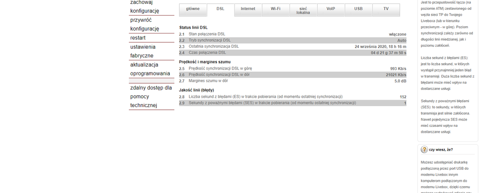

@SeQQuPL Screen niestety nieczytelny (mam słaby wzrok). Przy LB2 niestety zdalne testy nie są możliwe. Monterzy znają teren i myślę, że potwierdzą możliwości techniczne

@SeQQuPL Nie jest to pełna prędkość, więc te 140 m trzeba zweryfikować . Upload też poniżej maxa. Szczęście, że VDSL pracuje w innym paśmie częstotliwości niż ADSL. SNR trochę słaby, stąd błędy. Jak na te kilka dni,to malutko i dobrze. Ja bym zamówił przez net, aby dostarczono modem i była szansa zwrotu jak się okaże, że łącze się niezbyt sprawuje. Dostaniesz FB 2 i jak go wepniesz do linii to czy będzie ADSL czy VDSL będzie działał. Menu podobne, więc parametry liniowe będą widoczne. Najlepszą opcją byłaby instalacja monterska. Nie martwiło by Cię podpinanie i testy. Zorientuj się na czacie jakie masz opcje zamiany usług i daj znać. Robiłem to u klientów i nie zawsze udalo się zgrać zmianę na centrali z dostawą sprzętu, a bez tego drugiego  na tym modemie nie ruszy VDSL. Najpierw więc modem, a później zmiana na centrali.

Jak to nie pełna ? Mam oferte 20 mb i liczby są ok przecież .

@SeQQuPL Centralą zawsze daje więcej niż 10 czy 20 Mb/sek. To 12,2 na 1.2 Mb sek dla 10-ki np.  i chyba 24/1,2 Mb/ sek dla 20-ki . Wynika to z matematyki informatycznej. Ale takie parametry to rzadkość, bo linia zawsze tłumi sygnał. Im dłuższa tym bardziej. Ty masz prawie maxa. Stąd wnioskuję, że i VDSL powinien się zapisać na 50-60Mb/ sek minimalnie.

@SeQQuPL jak na 140 metrów do centrali, to masz bardzo kiepskie parametry linii. Czy to nie jest przypadkiem odległość do skrzynki telekomunikacyjnej przy płocie? Jak możesz, to wrzuć fotkę. Jak @agat13 wspomniał, sporo błędów. Na forum były wrzucane screeny z lepszymi parametrami i była mowa o odległości między 1-1,5 km. Bardziej bym stawiał na taką odległość od centrali.
Najlepiej będzie, aby technik dokładnie zweryfikował możliwości Twojej linii i stwierdził, czy VDSL zadziała.
