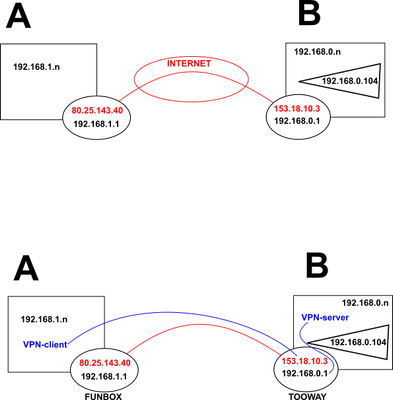

Zdalny dostęp do kamer za pomocą VPN
Niezależnie od tego jaki by ten adres przydzielany przez tooway nie był, nie obędzie się bez ingerencji w konfigurację ich urządzenia. Nie wiemy czy jest ona w ogóle możliwa.
Na tych schematach masz przykładowe adresowania (czerwone adresy są kompletnie "z czapy" wpisane). Adresy internetowe (czerwone) są widoczne w sieci, adresy prywatne (czarne) są widoczne tylko w jednej lokalizacji (LAN). Połączenie VPN (niebieskie) "spina" lokalizacje i adresy czarne zaczynają być widoczne - w tym przykładzie adresy z lokalizacji B byłyby widoczne w lokalizacji A. Serwer VPN w lokalizacji B musi być widoczny w internecie.
