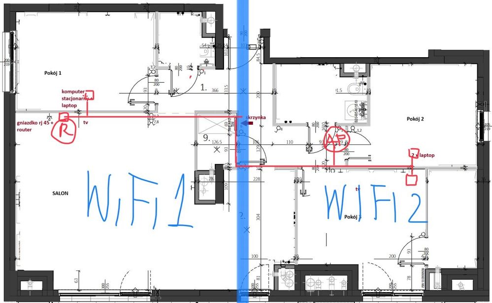

@markotny  podstawowe pytanie, czy światłowód można będzie podciągnąć do salonu. Ja widzę tu dwie strefy wifi. Lewa: salon i pokój w lewym górnym rogu, oraz druga: cała reszta. Optymalnie jest pociągnąć modem do salonu i tam dać przy TV dekoder, a od salonu puścić skrętki do drugiej strefy na wifi AP, komp czy IPTV

Nadal jednak nie jestem pewien jednej rzeczy - czy AP ma być podpięty do routera (czyli Funboxa w orange) czy może być tak jak pisał @Samotnick  można w skrzynce dać ONT i switch, do switcha podpiąć dwa kable - router na salon oraz AP na resztę mieszkania.
Zależy mi, żeby w całym mieszkaniu była jedna sieć - czy w tym przypadku ze switchem w skrzynce uda mi się to uzyskać?

IMG_0319.jpegONT i switch ośmioportowy do skrzynki. Cztery przewody na lewo do dwóch podwójnych gniazd, pięć na prawo do dwóch podwójnych gniazd i do AP. ONT w skrzynce do jednego z przewodów do WAN routera, LAN routera z powrotem do switcha. Zostaje podwójne gniazdo w pokoju 1 i trzy porty w routerze. WiFi 1 i 2 to nie oddzielne sieci tylko jedna wspólna na oddzielnych kanałach, obsługiwana po lewej przez router a po prawej przez dodatkowy AP. Jak nie chcesz AP na suficie to można zamontować jedno gniazdo sieciowe i dać go przy podłodze.
PS. Przepraszam za bazgroły. Tablet i palec.
PS2. AP można dać też na ścianie nad rozdzielnią. Taki AP od Ubiquiti można montować na suficie lub na ścianie.

@markotny Jeżeli zastosujesz dodatkowy AP i ustawisz tę samą nazwę sieci i hasło to stworzysz jedną sieć bezprzewodową. Urządzenia będą się same przełączać, szczególnie chętnie na 5 GHz. Pozostaje tylko kwestia prawidłowego wybrania kanałów.
PS. Ja nie proponowałem podłączania ONT przez switch tylko do FB poprzez przewód doprowadzony bezpośrednio do rozdzielni. Zwolnisz jeden port w switchu, który jest potrzebny dla AP.
Nie wiemy jak duża jest ta skrzynka teletechniczna. Jeżeli wejdzie do niej FB i switch to zdecydowałbym się na umieszczenie dwóch AP po obu stronach garderoby i wyłączenie WiFi w FB. Osiągniesz najlepszą separację stref WiFi a montaż AP to tylko kwestia przewiercienia ściany od strony garderoby. https://techspecs.ui.com/unifi/wifi/u6-enterprise https://dl.ui.com/qig/u6-enterprise/#C
