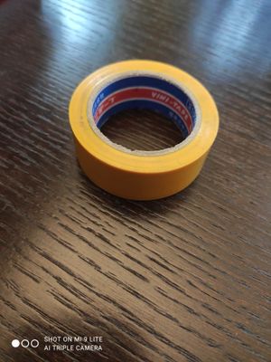

@Anonimnapisał(-a)Poszedłem na łącznik, wywaliłem w pierony tę paskową izolację, zastępując zalecane skręcenia złączkami zaciskowymi.
Paskową izolację ? A cóż to takiego ?

@Anonim spieszę oświecić. To jest paskowa izolacja, ale bez pasków. Do pełni szczęścia brakuje zielonych paseczków wzdłuż taśmy .jak znajdę te zgubione z mojej to dokleję
