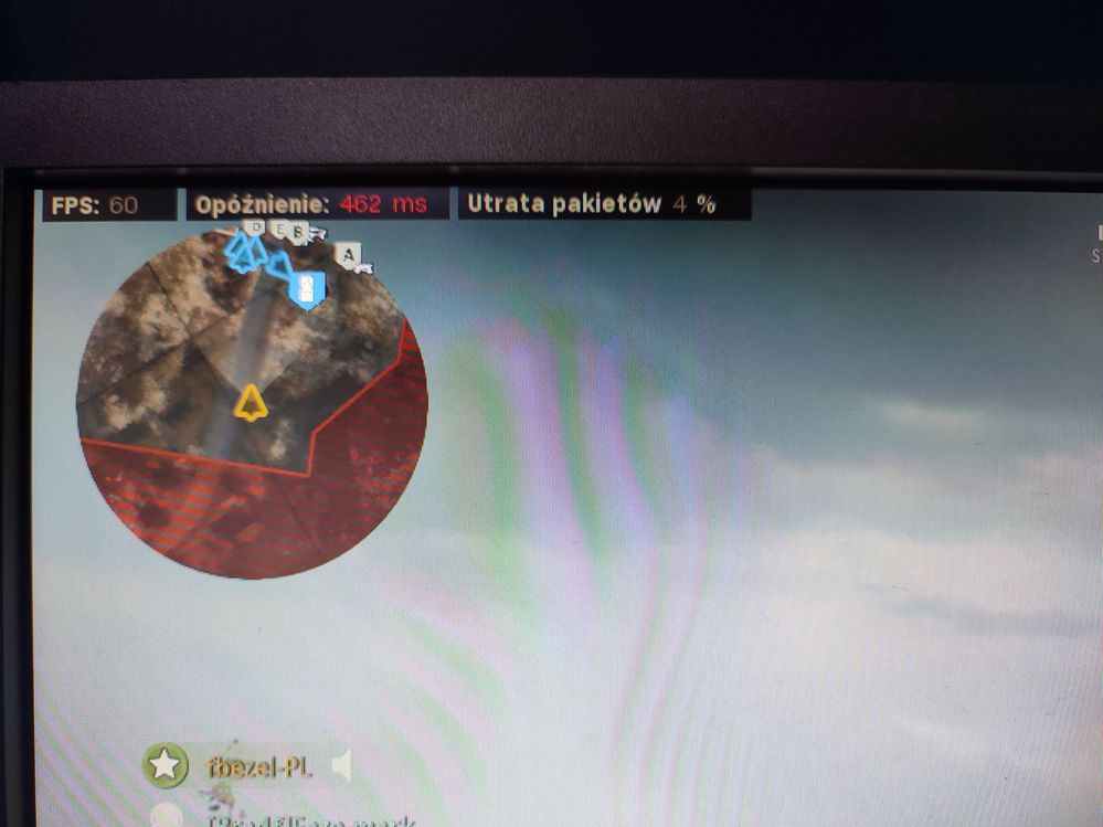

Witam od dość dużego czasu mam wysoki ping w grach online oraz utratę pakietów . Funbox 2.0 . Nie dawno miałem remont i zmieniałem przewód . Pytanie czy potrzebny jest adsl splitter? Czy ma on wpływ ? Bo prawdopodobnie teraz używam bez . Internet 80 mega po kablu telefonicznym

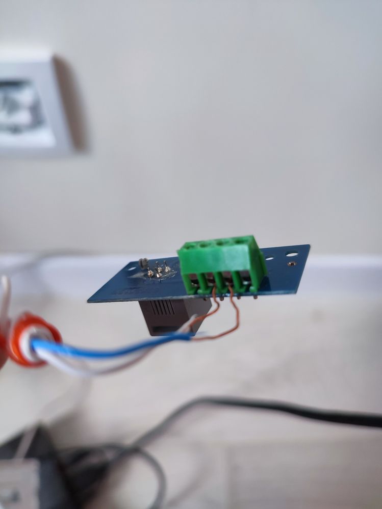

Oczywiście zrobię owy test . Przed remontem nie miałem takiego problemu a gram na wifi . Wcześniej miałem coś takiego : że 1 a podłączyłem do gniazdka takiego . Czy to może mieć wpływ ?

@Fasola1988Gniazdko telefoniczne jak najbardziej prawidłowe. Ważne jest podłączenie odpowiednich żył.
Spotkałem się z sytuacją, gdzie pomylone były  żyły białe w 2 parowym kablu i dlatego niby działało, a jednak i pingi i testy prędkości były kiepskie (tak jakby usługa pracowała po jednej żyle, a drugą brała z pojemności drugiej żyły do centrali.
Warto to zweryfikować testem, przełączeniem (zamianą białych żył i spowrotem testem)-to jedna z hipotez na wzrost pingu
Jeśli jesteś odważny, to zweryfikuj prawidłowość parowania żył w tym 4-żyłowym kablu. Nożem natnij izolację na długości 10-15cm i zobaczysz jak skręcone są ze sobą żyły (prawidłowe skręcenie to para 1: biały+ niebieski, para 2: drugi biały+ pomarańczowy). Po zdjęciu  izolacji ( białej rurki ) z samych żył, one powinny same pokazać jak są skręcone. Warto też wtedy zweryfikować prawidłowość rozszycia i podłączenia w gniazdku...
Dopytam: to jedyna gniazdko w domu?

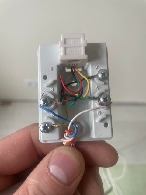

Tak wygląda moje podłączenie ,zaraz zamienię biały przewód ,ale też nie wiem czy w dobre gniazda jest podłączony i czy wszystkie przewody powinno być podłączone

@Fasola1988Nie powinno być widać gołych drutów. Panel gniezdnika wygląda ok. Na razie jednak bym spróbował na tym gnieździe białym...
Podłączone muszą być tylko 2 żyły odpowiadające za sygnał

Zmieniając na inny biały pojawiło się nie na modemie ikona z telefonem . Ogólnie miałem chyba dobrze podłączone lecz pytanie czy ważne jest do którego dniazda ma iść ten biały ?

@Fasola1988To gniazdo modułowe powinno mieć podłączone do linii PIN-y 2 i 3.
Tak mi się wydaje.
W kablu masz 2 żyły białe i one (według sztuki jedna z nich) powinny być podłączone w parę z niebieską. Monterzy podłączają na drugim końcu czasem abstrakcyjnie. Dwie kolorowe, dwie białe, i białe nie od pary...Dużo możliwości nie ma, ale po podłączeniu jakiejkolwiek kombinacji do dziurek 2 i 3 w gniazdku powinieneś uzyskać synchronizację na modemie po około minucie...
W tym białym jest wygodniej, bo to pewniak. Tam do żyły zielonej i czerwonej podłączasz linię i MUSI być ok.

Podłączyłem zobaczymy co z tego będzie ,odezwę się po testach . Też się zastanawiam odnośnie tego adsl splitter czy jest konieczny w moim przypadku ? Czy ma jakoś wpływ ?
