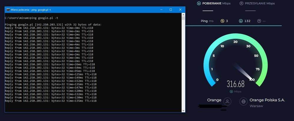

U mnie ping wygląda tak podczas speedtestu:

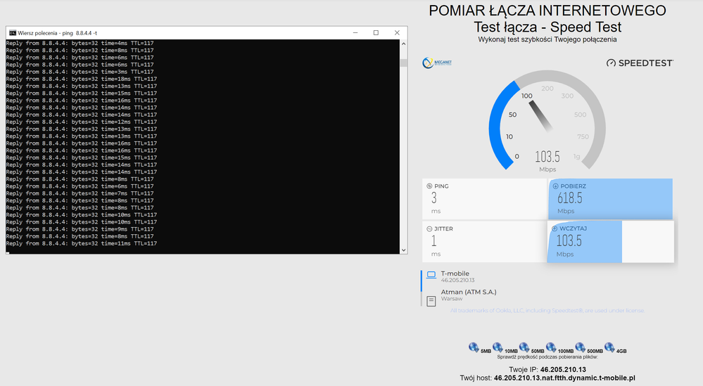

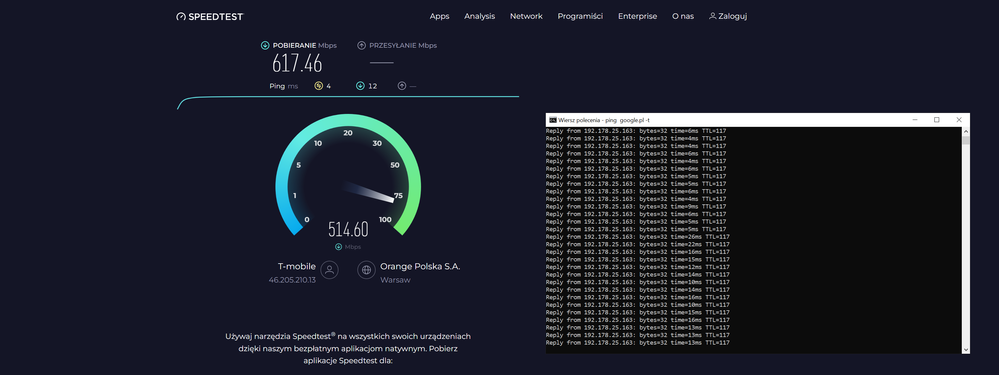

@jaryn czyli według tych testów ping podczas obciążania downloadu wzrasta? Mysle o FB..

To logiczne że wzrasta jak ktoś wysyca łącze. Ping to tylko pakiety testowe i będą wracały z opóźnieniem bo w czasie testu mają niski priorytet. Dla modemu w tym momencie najważniejszy jest przesył strumienia danych a nie pakiety testowe.

Chyba jednak zadaniem FB nie jest priorytetyzacja pakietów wewnątrz pojedynczych VLANów.
Jedyną priorytetyzację, jaką robi, to nadawanie ramkom ethernet z poszczególnych VLANów konkretne wartości 802.1p (dla TV i VoIP).
Poza tym pomiary opóźnień i jitteru raczej nie odbywają się z wykorzystaniem ICMP, tylko wyliczane dla pakietów wykorzystanych do pomiaru przepustowości, także teoria o tym, że opóźnienie wzrasta, bo ICMP ma niższy priorytet, jest błędna. Każdy pakiet w warunkach wysycenia łącza będzie opóźniony i obserwując zachowanie łącz 300 i 600 Mbps, to przychylam się do zdania, że wchodzą mechanizmy kolejkowania na routerach brzegowych. Testy pokazują około 315Mbps dla łącza 300. Jeśli zablokować test na 300Mbps, to ping nie wzrasta. W codziennym użytkowaniu, tego typu zachowanie nie jest problemem, ale jak ktoś gra, a w sieci są inni użytkownicy, to rzeczywiście może być problem w skrajnych przypadkach i trzeba pokombinować, żeby unikać takich sytuacji.
