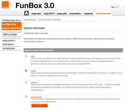

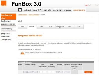

Ustawienia FB3 Obecna Wersja FW: SG30_sip-pl-04.02.12.17 podesłałem screeny w drugim poście, ale zaznaczę:
Testowałem połączenie z internetem FB3 z zaznaczonym checkbox wymuszającym IPv4 oraz bez (czyli dozwolone IPv6), restartowałem cały FB3, zapora testowana w trybie średni oraz użytkownika.
