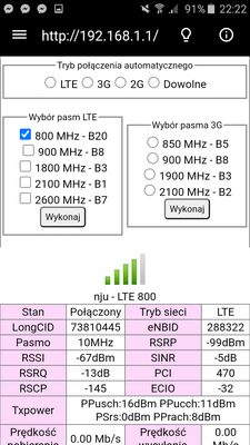

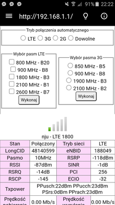

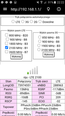

Karta nju tylko dlatego że na tej z samego orange skończył się wczoraj pakiet ale wszystkie parametry dokładnie takie same prędkości tak samo. Przy LTE1800 parametry były lepsze bo RSRP zawsze było w okolicach -105 (tyle ze wszystkich tych parametrów pamiętam) co dawało mi te stabilne 20Mbps na każdej z tych kart

@Kacper3006 Z Chełma jak pokazuje BTSearch jest tylko 800. Jak tam zaloguje to nie będzie nic innego. Sprawdziłbym jak działają fioletowi.
A jak się wybierze 1800+2100 to co się dzieje?
