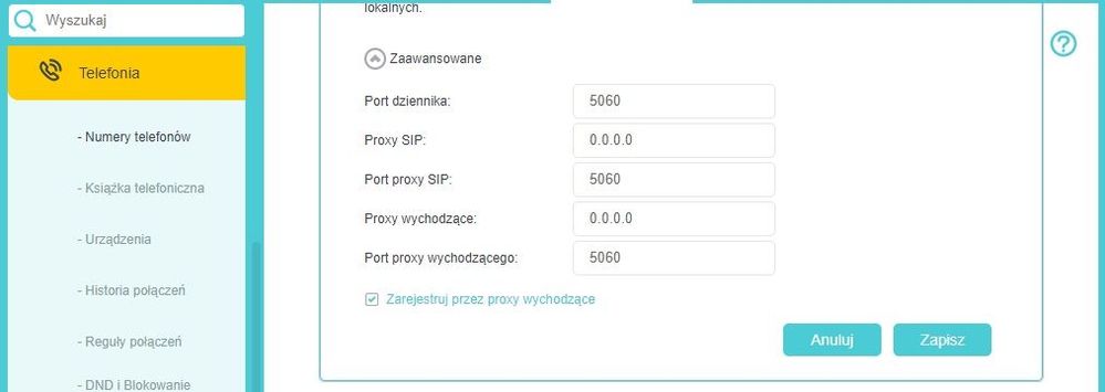

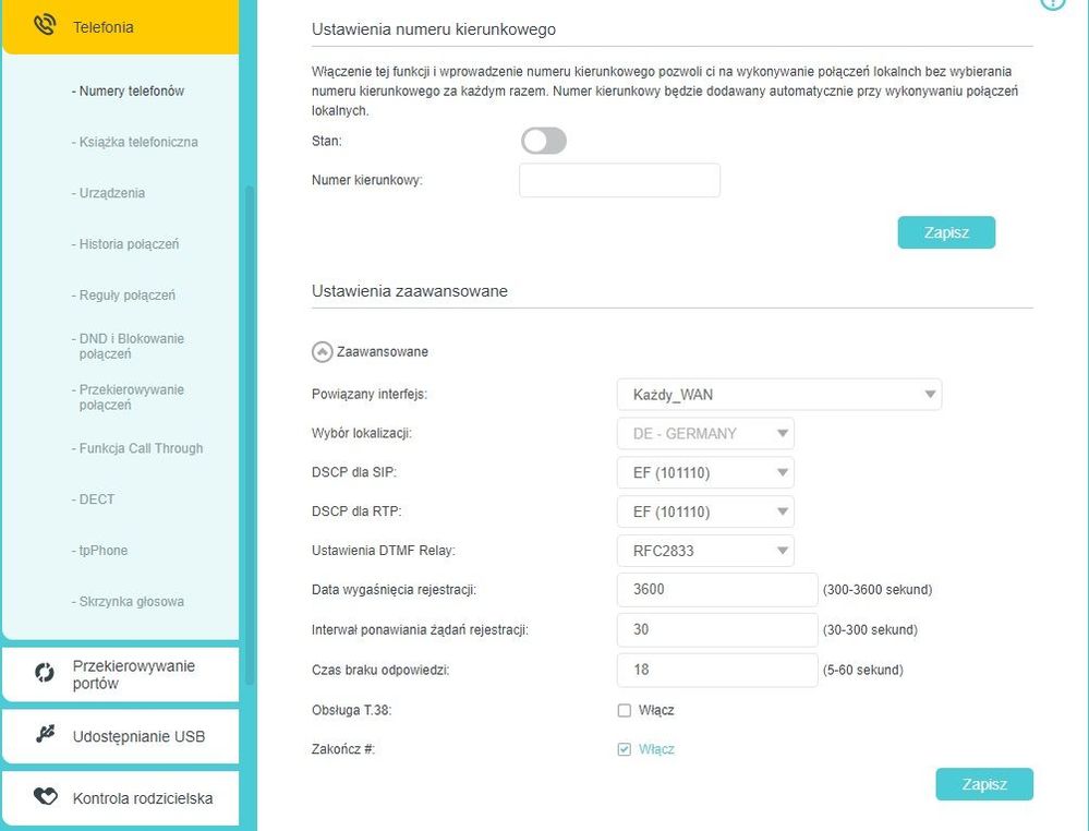

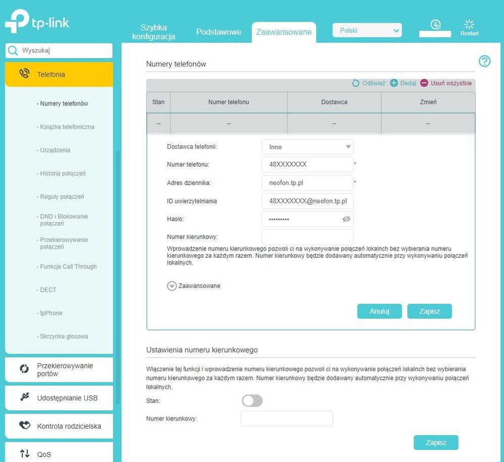

Co do ustawień bramki to ustawiłem tylko:
resztę pozostawiłem na wartościach domyślnych.
2.jpg3.jpgco do wyboru lokalizacji to jest ustawiona na stałe na DE ale hasło do Voipa przestaje działać nawet jak mam bramkę wyłączoną. Telefon działa(ł) i to bezprzewodowo bo tp-link obsługje DECT.
Aplikacje dzisiaj sprawdzałem z wyłączoną bramką.

A Twoje ustawienia na tyle co się znam, są ok.
