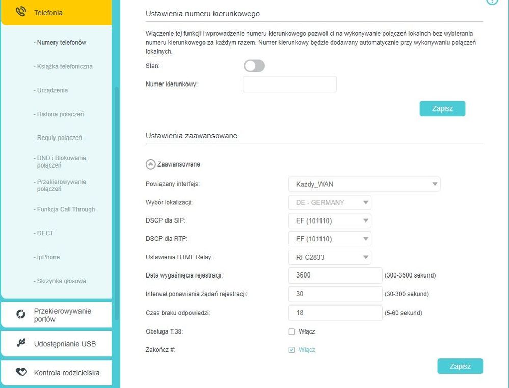

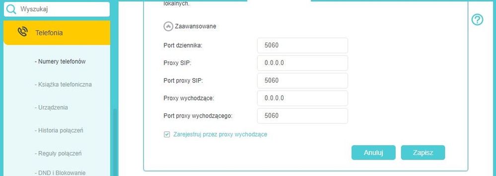

Co do ustawień bramki to ustawiłem tylko:
resztę pozostawiłem na wartościach domyślnych.
2.jpg3.jpgco do wyboru lokalizacji to jest ustawiona na stałe na DE ale hasło do Voipa przestaje działać nawet jak mam bramkę wyłączoną. Telefon działa(ł) i to bezprzewodowo bo tp-link obsługje DECT.
Aplikacje dzisiaj sprawdzałem z wyłączoną bramką.

Na poziomie BOK nie oczekuj wsparcia poza funboxem. W regulaminie jest napisane, że Orange nie oferuje wsparcia dla innych urządzeń. Dziwne że na Orange Expert Ci nie pomogli (może nie trafiłeś na doradcę to co zna się na tym).
Ale odrzuca Ci hasło na aplikacji Orange Voip? https://play.google.com/store/apps/details?id=orangelabs.orangeVoip.softbox&hl=pl_PL Do niej była kiedyś dedykowana skrzynka orangevoip@orange.com ale nie wiem czy działa. Może tam warto spróbować.
A Twoje ustawienia na tyle co się znam, są ok.
