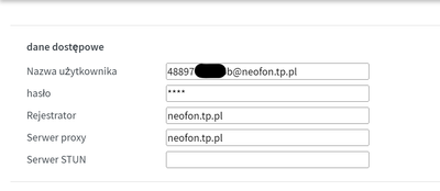

Na światłowodzie, numer w ramach pakietu Orange Love. Aparat podpięty do dodatkowego routera Fritzbox, który robi mi za lokalną centralkę telefoniczną. Numer z Orange Love skonfigurowałem jako konto SIP na fritzbox.

@grzes711
Żeby się nie gryzły wystarczy dodać literkę "a", "b" lub "c" w loginie, przed znaczkiem "@". Na jedno konto SIP w ramach Orange Love może być na raz zalogowane cztery czy pięć urządzeń i powinno dać się prowadzić trzy rozmowy jednocześnie, więc to chyba nie chodzi o wzajemnie blokowanie się.

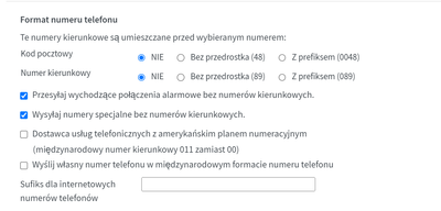

Próbowałem ze wszystkimi literkami i nic. Porównałem ustawienia i są poprawne.

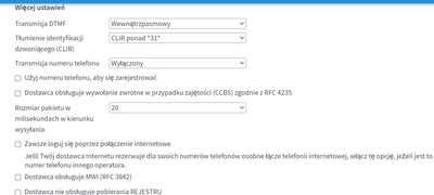

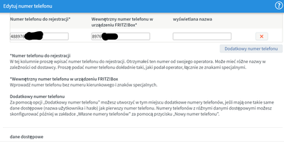

Zastanawiam się nad opcją "użyj numeru telefonu do rejestracji".

@grzes711
Możliwe że to coś na rzeczy. Przy kliencie SIP trzeba zarówno podać login (numer z literką i adresem), hasło, jak i nazwę użytkownika będącą samym numerem telefonu (z prefiksami). Wszystkie trzy musiały być podane, i cały wic polegał na zgadnięciu w które pola co wpisać. Każdy klient miał to inaczej nazwane. Pewnie tu jest podobnie.
