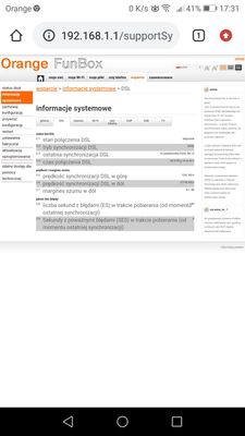

@Piotrekk85 obecnie prędkość mam do 20 mb/s
To jest z 15 października
A to z wczoraj, zaraz po tym jak zerwało połączenie

@Justine_404 jeszcze coś na linii nie jest do końca w porządku. Sporo błędów, jak na taki krótki czas synchronizacji.
Jeżeli będzie dobrze działało, to bym zostawił, ale jak będzie zrywało połączenie, to proponuję zgłosić j niech technicy sprawdzą nie tylko linię, ale również centralę.

Górny screen jest w miarę ok. Co do reszty - tu już konieczna wizyta technika.
