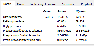

Utrata Pakietów
Screen z TeamSpeaka, z wszystkich rzeczy z których korzystam jedynie jako tako tylko youtube działa reszta nic, z gier to samo 😕
Jeśli chodzi o Lol"a to tak jest Telia

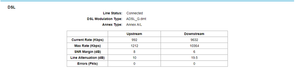

Pokaż statystyki ADSL z routera.
Utrata Pakietów
chyba o to chodzi
  • 54
Utrata Pakietów
Linia dobra, czyli to pewnie problem z przeciążoną centralą. Zgłoś reklamację, że technicy nie mogą naprawić problemu. Niestety zapewne nic to nie da. 😞 Napisz, także że straty są także do serwerów DNS Orange, co wskazuje jednoznacznie na problem z usługą dostarczaną od Orange, a nie od dostawców zewnętrznych. Straty do adresów Orange będą takie same, co możesz łatwo sprawdzić w WinMTR wprowadzając adres 194.204.159.1
