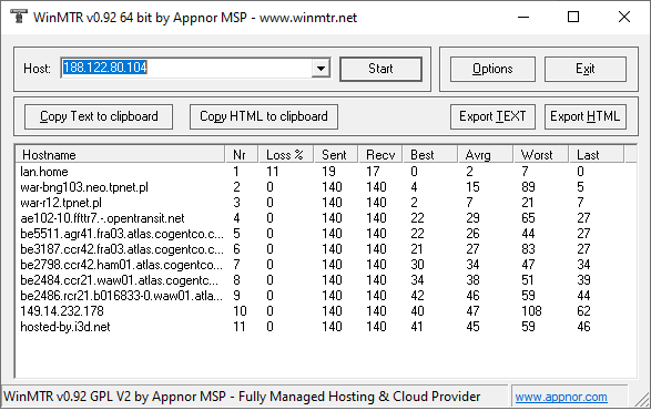

@pirenej
Wynika to, że w Orange do serwerów w Warszawie pakiety lecą zamiast bezpośrednio to przez Niemcy / Francję...
  • 2631
  • 10241
  • 38
Trasy pakietów w Polsce w Orange Światłowód
ale czy ta trasa rzeczywiście prowadzi, w sensie geograficzno-fizycznym, przez Niemcy i Francję, czy tylko adresy IP na to wskazują?
  • 202
  • 298
@pirenej
Tak, fizycznie pakiety z np. Łodzi do Warszawy lecą najpierw przez Niemcy / Francję i dopiero potem wracają do Warszawy, bo Orange oszczędza, bo tak jest taniej dla nich...
Co ciekawe reszta ISP w Polsce aż tak nie oszczędza ...
Oczywiście w dużym uogólnieniu bo nie zawsze tak jest ale niestety bardzo często.

Jak śledzę to wszystko i korzystam z usług Orange od około 5 lat, tak praktycznie mogę wam sam powiedzieć, że szanse na zmiany tras wynoszą 0,01%. Orange nie peerowało się w IX-ach, nie peeruje i raczej nie będzie peerować.
Czarno też widzę przyszłość jeśli chodzi o OpenTransit w Warszawie, chociaż ten węzeł jest już fizycznie i część ruchu obsługuje.
Niemniej jednak - gdyby Orange miało coś z tym zrobić, to by dawno wpięło się do choćby TPIX-a dla klientów Neo. Nie robi tego i nie zrobi, to trzeba powiedzieć wprost. Więc odpowiedź na pytanie - czy zmienią się trasy na lepsze - brzmi nie. Nie z tym operatorem.

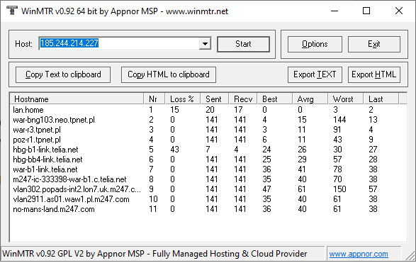

Tak samo - Orange woli płacić Telii za ruch ze Steam i CS:GO w Polsce - zamiast peerować się na własną rękę przez OTI bądź jakiegoś IX-a (PLIX,EPIX,Thinx np.)
Pokaż szczegóły
Tracing route to 155.133.230.36 over a maximum of 30 hops
1 <1 ms <1 ms <1 ms lan.home [192.168.1.1]
2 9 ms 8 ms 8 ms war-bng103.neo.tpnet.pl [83.1.5.111]
3 5 ms 3 ms 1 ms war-r12.tpnet.pl [80.50.146.97]
4 11 ms 8 ms 11 ms poz-r1.tpnet.pl [194.204.175.94]
5 27 ms 27 ms * hbg-b1-link.telia.net [213.248.96.144]
6 28 ms 25 ms 27 ms hbg-bb4-link.telia.net [62.115.119.86]
7 38 ms 36 ms 39 ms war-b1-link.telia.net [62.115.135.183]
8 42 ms 41 ms 39 ms valve-ic-333070-war-b1.c.telia.net [62.115.11.23]
9 * * * Request timed out.
10 39 ms 39 ms 37 ms 155.133.230.36
Trace complete.
Trasa idzie do zagranicznej Telii, by wrócić do Warszawy. To nawet nie jest oszczędzanie - bo ten ruch ich kosztuje i to sporo, Steam to na prawdę spory transfer. Więc no - gdyby to było podyktowane oszczędzaniem, to by ten ruch zamykali w IX-ach - bo jest po prostu taniej i stabilniej.
To jest brak chęci do realnego rozwiązania problemu.
