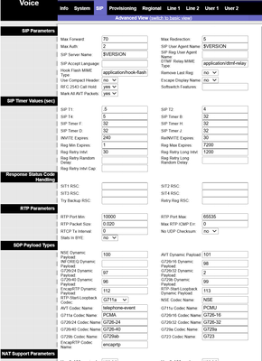

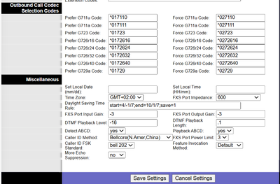

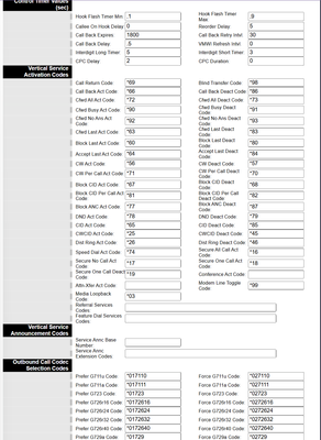

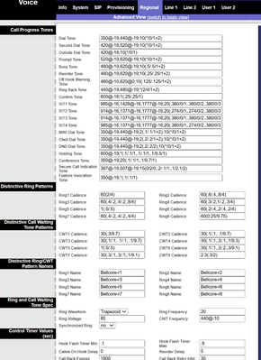

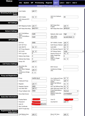

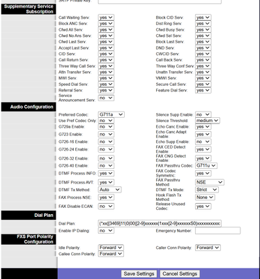

Teraz po różnych testach mam ustawione bardzo szerokie przekierowanie portów UDP 10000-65535 dla RTP, natomiast SIP nie przekierowywałem, bo nie było problemów z logowaniem się do SIPu. Zresztą nawet bez przekierowania portów dla RTP działały połączenia z innych sieci niż T-Mobile. Bramka ma ustawiony NAT mapping i NAT keep alive.

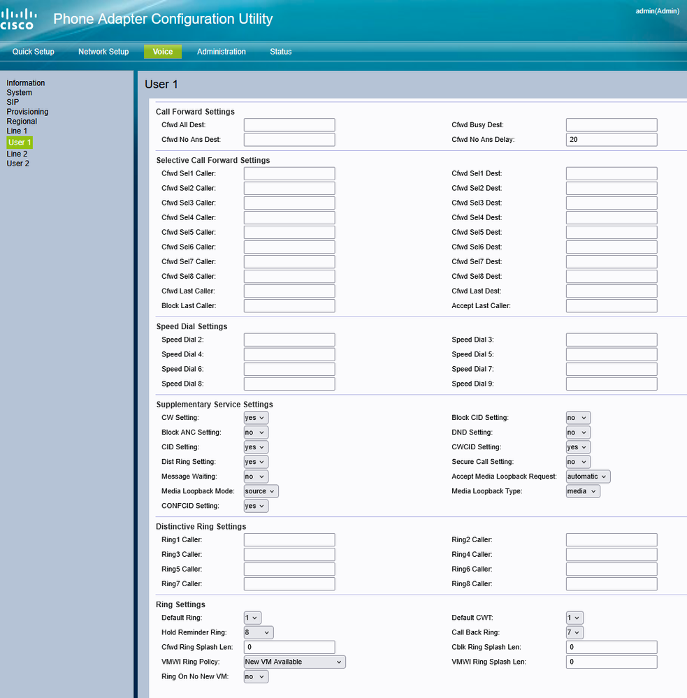

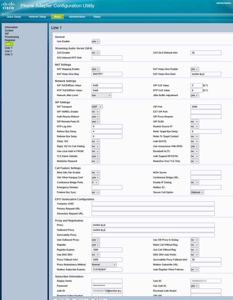

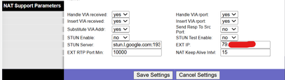

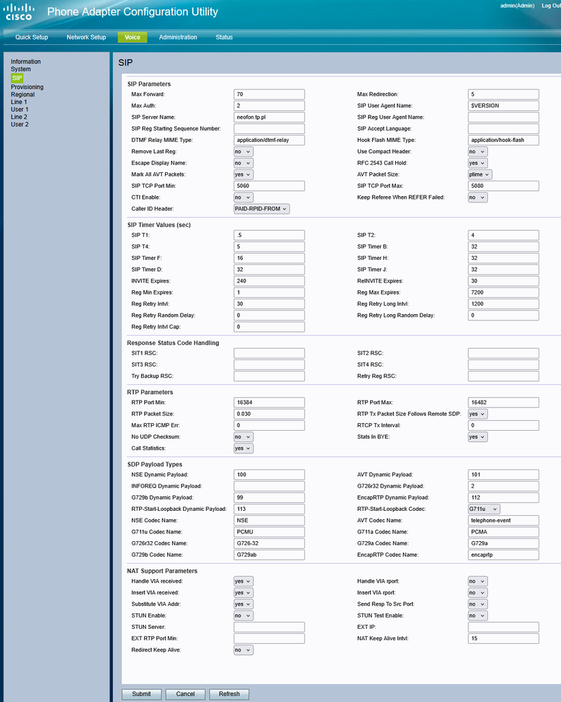

Oto konfiguracja bramki PAP2T:

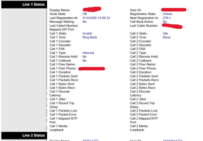

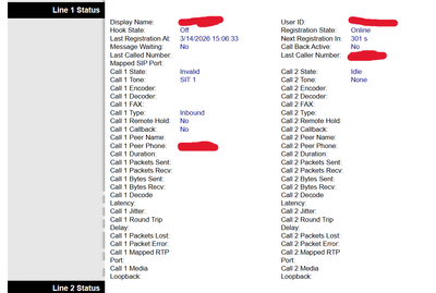

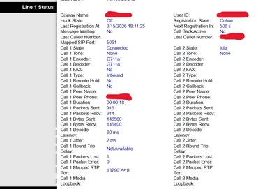

Oto status przy prawidłowym połączeniu przychodzącym z Plusa:
(inny port SIP wynika z tego, że wcześniej dla testu przełączyłem na 5061, nie zmieniło to nic)

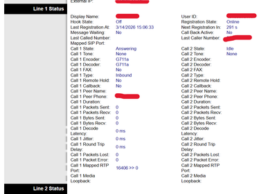

A to różne ekrany statusu pojawiające się przy "głuchym telefonie" z sieci T-Mobile:

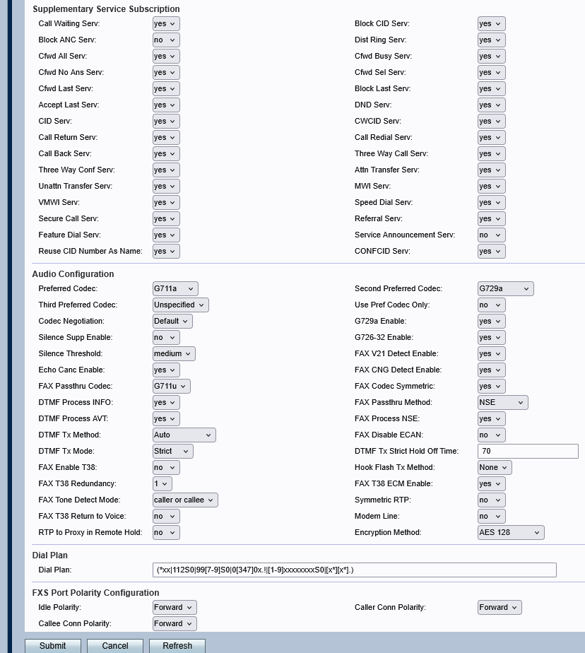

Telefon stacjonarny przez bramkę VoIP - nietypowy problem z niektórymi połączeniami przychodzącymi

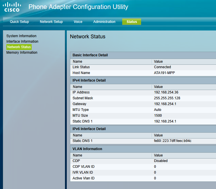

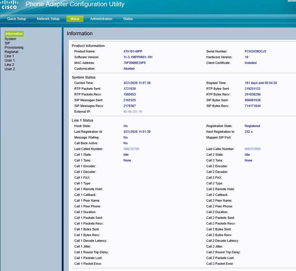

Na bramce Cisco ATA191 mam ustawione kodeki G711a ale także G729a. Może nieco liberalniej ustaw kodeki?
Ponadto mam ustawione "outbound proxy" a nie mam zaznaczone "use DNS srv".
Żadnego otwierania portów na ruterze nie stosuję.
"Dialplan" też mam ustawiony nieco inaczej, ale to chyba nie mogłoby dawać takich efektów:
(*xx|112S0|99[7-9]S0|0[347]0x.!|[1-9]xxxxxxxxS0|[x*][x*].)
Widzę jeszcze że "block ANC Serv" mam ustawione na "no".
Te bramki eksponują bardzo wiele podobnych opcji i jest jeszcze kilka które mam ustawione inaczej niż ty, choć nie wiem dlaczego tak. Nie wiem też czy u mnie wykonywanie połączeń na które się skarżysz by działało.

Na początku miałem dozwolone wszystkie kodeki, później testując różne opcje je wyłączyłem i nic to nie zmieniło, ale mogę przywrócić aby zezwalała na wszystkie. Z tego co widzę to z Plusa przychodzą na G711a, ale jak dzwoni z T-Mobile to usilnie próbuje korzystać z tego G711u.
A mógłbyś pokazać pełną konfigurację swojej bramki? Bo rozumiem, że bramka też w sieci Orange i u Ciebie wszystko działa poprawnie, również te nieszczęsne połączenia przychodzące z T-Mobile? Byłbym bardzo wdzięczny 🙂
Wtedy spróbuję ustawić tak samo jak u Ciebie i dam znać czy to coś poprawiło.
