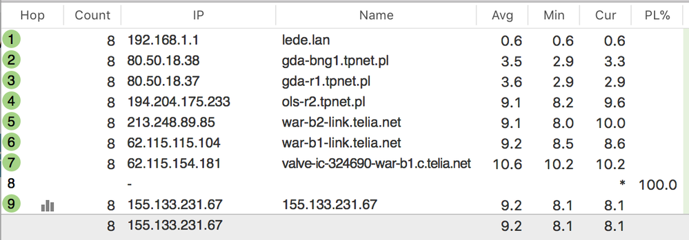

Zgaduję, że robiłeś ten ping przez looking glass TPIX.
Zobacz. Taki jest prawdziwy wynik na światłowodzie Orange - TPNET.

Druga sprawa jest taka, że jak będziesz robił ping bezpośrednio na serwerze tpixa(czy innego ixa) to ping zawsze będzie niższy niż dla użytkowników końcowych.
Ponieważ (jak zauważyłeś na powyższym obrazku) aby dotrzeć do Warszawy po drodze przechodzę przez 2 routery(jeden w Gdańsku, drugi w Olsztynie) i jedną bramę BNG(agregującą ruch),OLT u siebie w mieście i być może coś jeszcze. Jeżeli pingujesz bezpośrednio z Warszawy, z serwera w murach TPIX to ping może być około 3ms. Do tych 3ms musisz dodać trasę do domu.
