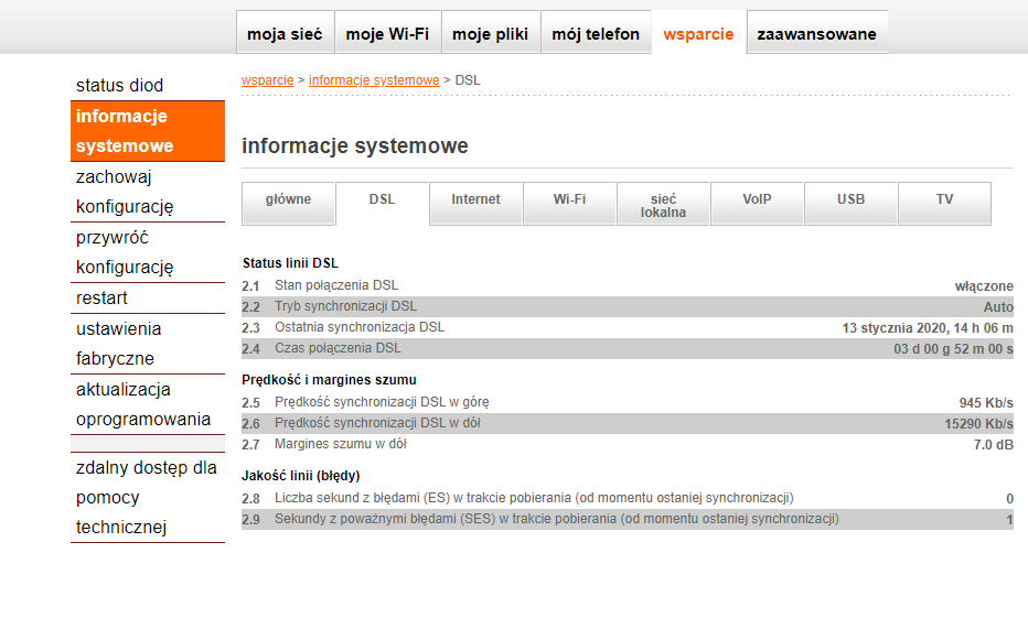

Czy możesz wykonać zrzut ekranu z synchronizacji linii na routerze?
P. S. Odległość tylko oszacowałem, wnioskując z Twojego opisu, może być inna, wiec możne dać się podłączyć VDSL.

"Czy możesz wykonać zrzut ekranu z synchronizacji linii na routerze?" w jaki sposób to zrobić, za bardzo się nie orientuje gdzie.
