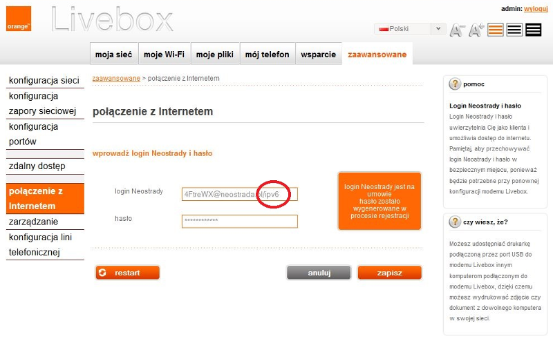

Witam, mam problem. Otóż internet u mnie zaczął strasznie wolno chodzić (i ping na wysokim poziomie) więc postanowiłem przywrócić router do ustawień fabrycznych. Router to livebox 2.0. Wszystko szło dobrze, lecz po restarcie internet przestał działać. Okazało się, że na ipv4 takich problemów nie ma. Wczesniej wszystko działało normalnie.

@Gabielb najczęściej IPV6 domyślnie ustawiane jest w internecie mobilnym, głównie smartfony, natomiast jak @Anonim wspomniał, ustawienia w internecie stacjonarnym nie mają sensu. Ustaw na IPV4 i dalej śmigaj w nieprzebranych zasobach internetu Emotikon: Mrugający
Usuń wpis w polu: Login Neostrady zapis ipv6 i zrestartuj router:

@Gabielb jak w polu: Login Neostrady wpisujesz: [email protected]/ipv6 - to nie masz wcale połączenia?
Sprawdź, czy prawidłowo jest login wpisany? Czasami literówka powoduje brak dostępu do usługi.
Jak wpiszesz logon z IPV6, to kontrolka internetu jaki ma kolor na routerze?

Tak, jak wpisuje login z z sufiksem /ipv6 nie ma dostępu do internetu. Login na pewno wpisuje dobrze. Kontrolka świeci się na zielono, tak jak powinna
