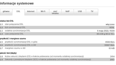

Witam,
Mam takie pytanie może ktoś z użytkowników się orientuje, jest jakiś zakres maksymalny ile linia może mieć błędów?
U rodziców kiedy wchodze w router czesto bywa ponad 3 tysiąc błędów jednych i drugich, wczoraj zostało to zgłoszone do Orange przez chat, dziś o 15:20 był SMS z informacją że technik jest w drodze a o 15:23 że już usługa naprawiona poza lokalem, a nadal działa tak samo czyli 3 minuty internet jest by potem przez kolejne 5 go nie było. Internet pakiet ma do 80MB/s
Taka sama sytuacja była w poprzednie lato, tylko zimą był spokój i normalnie działało.

@Cass  masz łącze VDSL  czyli pracujące na linii miedzianej w wyższej częstotliwości niż jego wolniejszy brat ADSL. W tej technologii możesz osiągać prędkości do 80Mb/sek. Masz 39, co wskazuje na na 800-900m linii.
Ta technologia jest bardziej odporna na błędy, więc dziwi taki ich stan po kilkunastu  sekundach pracy. Zerknij jaki jest ich przyrost po godzinie. Bez względu jednak na to nie powinno ich być tyle. Przy takim marginesie szumu świadczy to o kiepskim stanie złączy.  Może być uszkodzone wyposażenie na centrali, dlatego koniecznie zgłaszaj wizytę monterską na czacie i do skutku.
Co możesz zrobić we własnym zakresie? Sporo. Możesz sprawdzić stan instalacji w domu, poprawić mocowanie przewodu w gniazdku, czy wymienić przewód do modemu.
Dziwne to, że w lato jest gorzej, bo to zima wilgoci ma wpływ na jakość transmisji po kablu miedzianym
Opisz jak linia wchodzi do domu, ile jest gniazdek i jakim kablem jest to wykonane. Zrób fotki, pomożemy ocenić to i przygotujemy Cię na wizytę technika

To nie jest normalne. Poważnych błędów nie powinno być właściwie wcale. Istotne jest też jak szybko te liczby narastają, czy błędy pojawiają się tylko na początku a potem jest OK czy też internet zrywa co chwilę. Skoro piszesz że zrywa, to reklamuj, nic nie jest w porządku.

Właśnie zgłosiłem reklamacje i mają być jutro między 12-14, internet to właściwie jest nieużywalny ponieważ ciągle rozłącza na routerze zostaje tylko dioda z zasilania

@Cass  zgłaszaj na czat czy telefonicznie do skutku, linia ma usterkę i Orange potrafi to zdiagnozować, monitorują łącze 😉
To co na zrzucie widać, to przycięli szybkość internetu, nic nie naprawiając.
Możesz też zgłosić wymianę routera, może on też żle działać.

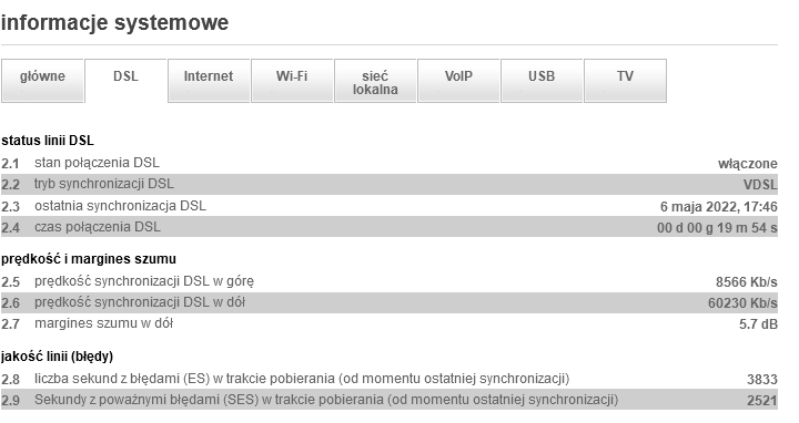

@Cass  podejrzewam port. Zobacz, że teraz masz 60Mb/sek
Czy w tym gnieździe pierwszym jest coś podłączone? Masz telefon analogowy czy VoIP?
